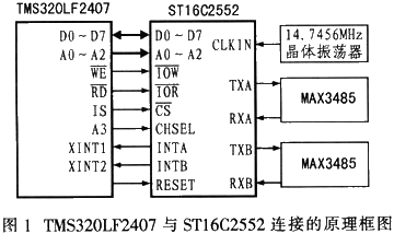

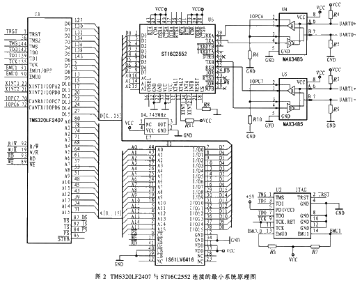

ST16C2552和TMS320LF2407的硬件连接方法如图1所示,DSP的数据线DO~D7与ST16C2552的数据线DO~D7相连。DSP地址线A0~A2与ST16C2552的地址线A0~A2相连。DSP的地址线A3与ST16C2552的通道选择引脚CHSEL相连。DSP的外部空间选择引脚IS与ST16C2552的片选
引脚CS相连。两个通道的中断引脚分别连接到DSP的外部中断引脚XINT1和XINT2。采用有源14.7456 MHz晶体振荡器为ST16C2552提供时钟频率。两组UART分别通过两个MAX3485连接到外部RS-485总线,MAX3485的使能由DSP的IOPC6和。IOPC7两引脚控制,整个系统采用3.3 V供电。图2为ST16C2552和TMS320LF172407的最小系统原理图。

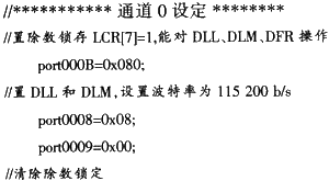

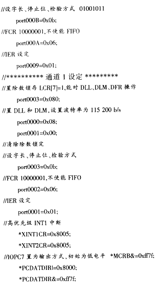

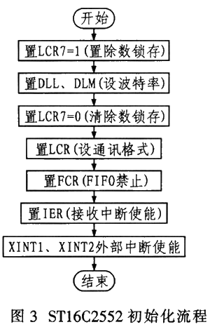

4.1 初始化

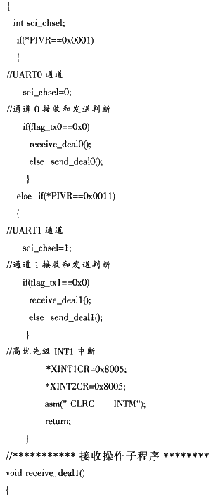

ST16C2552初始化流程如图3所示,C语言程序如下:

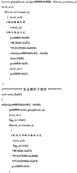

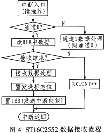

4.2 中断发送和接收

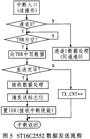

以通道1为例,系统中断发送、接收数据流程分别如图4、5所示,C语言程序如下:
