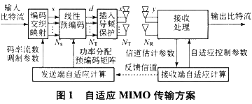

图1中体现了自适应链路控制过程。接收端通过信道估计获得信道统计信息,然后对得到的信道统计信息进行量化和编码,通过反馈信道传送至发送端。发送端利用信道统计信息计算出链路自适应参数,并用于控制编码调制和计算发送预编码阵,发送端采用特征模式传输和随机虚空选择发送方式,同时,接收端采用相同的链路自适应控制参数进行自适应接收。

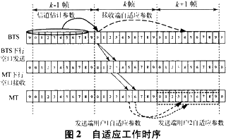

图2所示为自适应工作时序,包括两个高速用户,当基站侧在第K帧时,取得第K-2帧的9号时隙和第K-1帧的0~8号时隙的信道估计参数,通过这些参数更新信道统计信息,进行自适应计算。而计算得到的直接自适应参数用于第K+1帧的O~9号时隙的迭代干扰抵消和解码。同时,基站侧将统计信息和部分自适应控制参数分成用户1和用户2的两个部分,分别组人下行链路的空口2号和3号子时隙位置的控制数据部分,发送至移动台。移动台侧根据反馈的数据重建信道统计信息并重复部分接收端的计算过程,得到与接收端完全一致的自适应控制参数,用于控制第K+1帧O~9号时隙的数据发送。

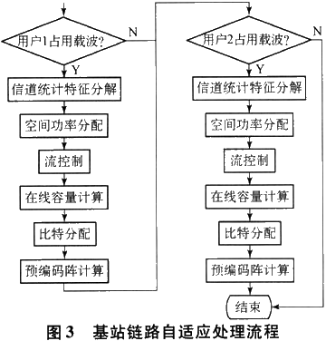

基站链路自适应处理流程如图3所示。
链路自适应处理都在基站侧完成,但是为了高效利用反馈链路,不可能直接把线性预编码阵反馈到移动台侧。而反馈信道发送自相关阵的增量,并在移动台侧恢复信道发送自相关阵后特征分解求线性预编码阵,可大大减小反馈的数据量,此方法有更大的优势。接收端自适应处理反映了详尽的自适应计算过程。

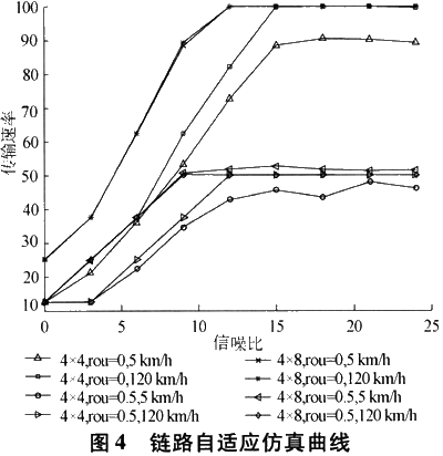

图4是仿真曲线。由图中可知,4收和8收有3 dB的差异。天线问的相关性直接影响信道独立流的个数,从而使高相关性的信道极大地降低了传输速率。5 km/s和120 knv/s的车速凸现了慢衰落和快衰落下的系统性能差异,在低车速下即使高信噪比仍然无法达到最高的传输速率。

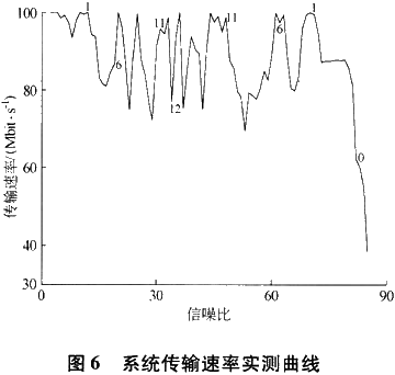

图6显示了共85组实测数据,每组是500帧结果的平均。
