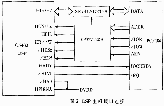

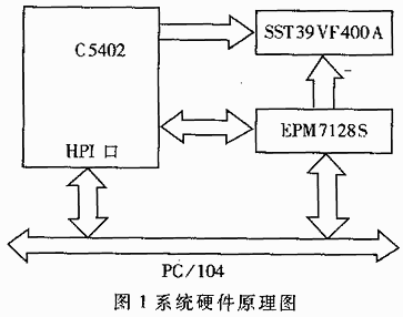

整个硬件系统由DSP、EPM7128S、TPS73HD301、SST39VF400A等组成。DSP的主要任务是将经放大和解调后的无线电修正通道视频信号接收下来,现通过译码等处理后送给主探机。其原理如图1所示。 C5402采用低电压工作,其内核电压为1.8V、I/O管脚电压为3.3V,而PC/104总线工作于5V电压。为了使电路能稳定正常的工作,C5402的数据总线接有一个SN74LVC245A。它是TI公司生产的3.3V和5V电压平相转换的双向缓冲器,可以双电源供电,一边工作在3.3V,一边工作在5V,转换的方向由两个DIR管脚控制。它串在数据总线上,既可以为DSP提供驱动5V数字电路的能力,也可以为DSP提供5V信号读入的保护。这样,就不再需要为多个不同外设而考虑总线驱动不够的问题。DSP主机接口和PC/104的连接如图2所示。
主机和DSP可独立地对HPI接口操作,主机和DSP的握手可通过中断方式完成。另外,主机还可以通过HPI接口装载DSP应用程序,接收DSP运行结果或诊断DSP运行状态,为DSP芯片的接口开发提供一种极为方便的途径。HPI-8为8位并行口,提供C54x与外部主机的接口,C54x可通过片内RAM与主机设备交换数据。主机与HPI-8的通信是通过专用的地址寄存器和数据寄存器完成的,C54x不能直接读/写,HPI控制寄存器允许主机和C54x进行读/写,包括配置通信协议和控制通信(握手)的比特。
EPM7128S用来提供整个系统需要的组合逻辑。它属于MAX7000系列,是Altera公司的基于第二代MAX结构的CPLD。它提供多达5000个可用门和在系统编程,其引脚到引脚延时快达6ns。可以容纳各种各样的独立的组合逻辑和时序逻辑。EPM7128S有两个工作电压核电压为5V,I/O工作电压可设为5V或3.3V。设为3.3V时,其输入为5V,而输出为3.3V TTL电平(所有的驱动器均能配置在3.3V和5V,允许用于混合电压系统中)。EPM7128S的优点是基于E2PROM原理,可以通过JTAG口进行在线编程,设计得可将设计内容从PC机上通过下载电缆和JTAG口对EPM7128S进行任意次修改。在这里使用EPM7128S是为电路提供组合逻辑以映射空间。它有多达100个I/O引脚可供编程使用,可以接入PS、IS等管脚,方便系统扩展存储空间和外设。
