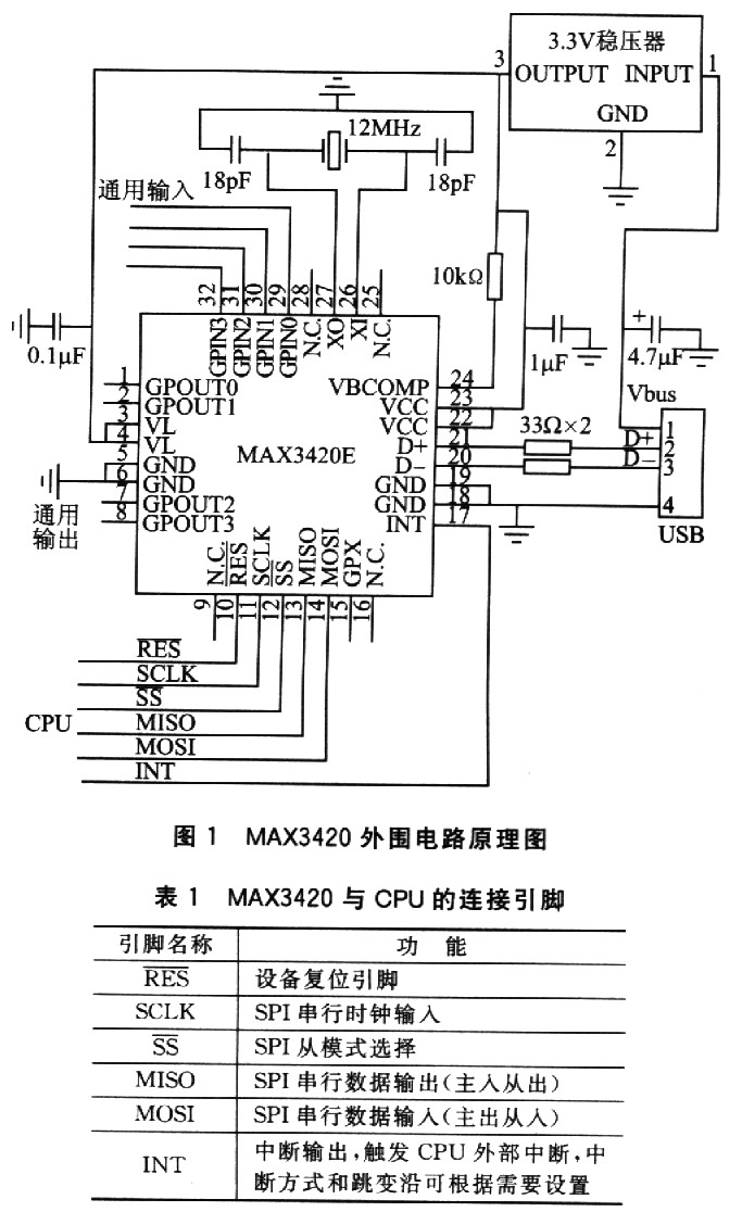

作为一款全速USB外设,MAX3420的外围电路并不复杂,如图1所示,图中采用USB自身供电方式,右上角的3.3V稳压器表示产生3.3 V电压、为CPU供电的电压转换芯片,常用的有AS2830、LMlll7等。与CPU连接的引脚共有6个,其名称和功能如表l所列。其中,USB配置必需的引脚是SCLK、SS和MISO三个。芯片的供电电压为0~4 V,可以采用3.3 V供电;采用12 MHz晶振,内部锁相环进行4倍频;还提供了4个通用输出口和4个通用输入口,便于CPU的I/O口扩展。

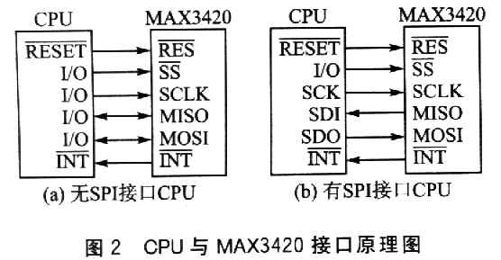

带有SPI接口的CPU,与MAX3420的接口十分方便;如果不带SPI接口,则也可用I/O口来实现SPI的功能。图2为CPU与MAX3420的接口原理图。

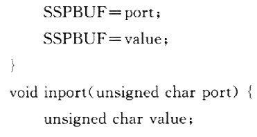

MAX3420共有4个端点,即EP0~EP3。其中:EP0为64字节的双向控制端点;EPl为2×64个字节的双缓冲、批处理/中断输出端点;EP2为2×64个字节的双缓冲、批处理/中断输入端点;EP3为64字节的批处理/中断输入端点。EPO主要用于枚举过程中发送命令,EP1和EP2主要用于完成大批量数据的收发。如图5所示,USB2.0协议由硬件接入层、中间层及上层应用3部分构成。其中:硬件接入层是与CPU紧密联系的,其他两层是与硬件无关的。硬件接入层主要实现了两个函数outport()和inport()。这两个函数是整个USB协议在硬件上运行的基础,只要在硬件接入层针对不同的CPU和MAX3420实现了这两个函数,便可以保证USB接口的正常工作。
本文以PICl8F2520和MAX3420为例,在全双工方式下说明以上两个函数的示意性代码。
void outport(unsigned char port,unsigned char value){
使能CPU的SPI模式;
设置CUP的SPI为主共和方式,MAX3420的SPI为从工作方式;
使能CPU的SPI模式;
设置CPU的SPI为主工作方式,MAX3420的SPI为从工作方式;
