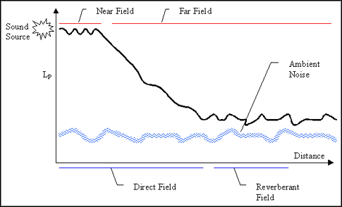

声压等级随着距离声源的距离和方向而变化。部分变化是声源导致的,也可能是测试环境导致的。一个好的测试环境用户可以区分这些变化。
下图展示了声音场相关的五个领域:
•    近场:靠近声源附件的区域,声压在平均值附近波动。在近场范围内,距离声源不同位置的声波由于相位不同,通过干扰互相增强或削弱。因此,近场深度是声源几何形状、测量位置和声音波长的函数。
•    远场:远离声源的区域,声压随着距离增加逐渐减弱。在远场范围内,距离声源不同点的声波是同相位的。远场在近场结束的地方开始。
•    直接场:声音能量主要来源于声源直线传播而不通过反射的区域。
•    共响场:声音能量主要来源于声源通过反射(至少一次)的区域。在反射次数有限的统计限制下,共响场逐渐达到散射场的条件。
•    环境噪声区域:声音能量并非来源于声源而主要来源于与测试无关的区域。
低环境噪声测试室的声场
高环境噪声测试室的声场

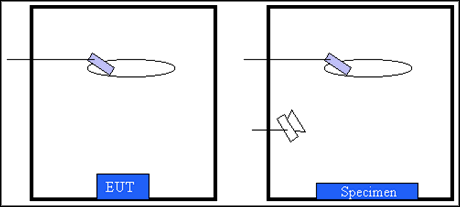

共响室用于高精度的声功率测量,例如ANSI S12.31和ISO 3741,以及声音吸收测量,例如ASTM C423和ISO 354。这个测试室由带有声音反射内部装饰的高传输损失外壳组成。所有测量在声源的回响区域进行。
声音功率    声音吸收
用于声音吸收测试
所有表面都故意做成反射性的,其吸收系数在所有频率下为0.05或更低,允许部分空气吸收。测试室的体积必须比125立方米大,为200立方米或更大。房间尺寸不能为1:1,长边和短边的比例也不能超过2:1。需要声音反射材料悬挂在室内,并且强烈推荐在测试过程中进行移动。测试室和散射表面区域可能按照实际经验使用验证过程确定。此外,散射区域的表面区域(两面)需要至少为主测试室的25%。
