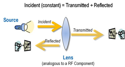

网络是一个被高频率使用的术语,有很多种现代的定义。就网络分析而言,网络指一组内部相互关联的电子元器件。网络分析仪的功能之一就是量化两个射频元件间的阻抗不匹配,最大限度地提高功率效率和信号的完整性。每当射频信号由一个元件进入另一个时,总会有一部分信号被反射,而另一部分被传输,类似于图2所示。
这就好比光源发出的光射向某种光学器件,例如透镜。其中,透镜就类似于一个电子网络。根据透镜的属性,一部分光将反射回光源,而另一部分光被传输过去。根据能量守恒定律,被反射的信号和传输信号的能量总和等于原信号或入射信号的能量。在这个例子中,由于热量产生的损耗通常是微不足道的,所以忽略不计。
图2. 利用光来类比网络分析的一个基本原理

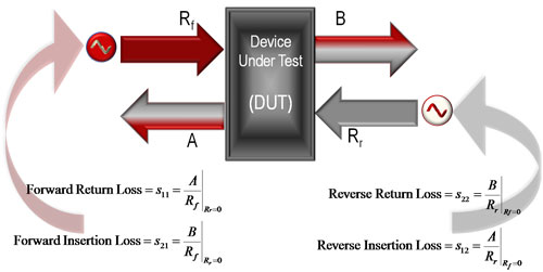

S-参数是一种复杂的向量,它们代表了两个射频信号的比值。S-参数包含幅值和相位,在笛卡尔形式下表现为实和虚。S-参数用S坐标系表示,X代表DUT被测量的输出端,Y代表入射RF信号激励的DUT输入端。图4示意了一个简单的双端口器件,它可以表征为射频滤波器,衰减器或放大器
图4. 简单的双端口设备的 S-参数表示
S11定义为端口1反射的能量占端口1入射信号的比例,S21定义为传输到DUT端口2 的能量占端口1入射信号的比例。参数S11和S21为前向S-参数,这是因为入射信号来自端口1的射频源。对于从端口2入射信号,S22为端口2反射的能量占端口2入射信号的比例,S12为传输到DUT端口1的能量占端口2入射信号的比例。它们都是反向S-参数。

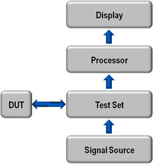

网络分析仪有四个基本功能模块,如图5所示。
图5. 现代网络分析仪基本功能模块
信号源,用于产生入射信号,既支持连续扫频也支持离散频点,并且功率可调。信号源通过信号分离模块馈入DUT输入端,信号分离模块可看作一个测试装置。在这里,将反射信号和传输信号分离进不同的组件测量。对于每一个频点,处理器测量信号并计算参数值(例如S21或驻波比)。用户校准主要用于提供数据的错误校正,将在后续详细介绍。最终,当与网络分析仪交互时,你可以在显示器上查看参数以及修正后的数值,并使用其它用户功能,比如缩放波形图。

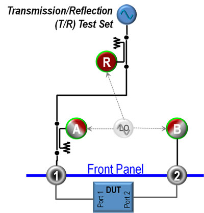

根据网络分析仪性能和成本的不同,有多种方式实现结构中的四个模块。测试装置可以设计成传输/反射(T/R)或全S-参数。其中,T/R测试装置是最基本的实现方式,结构见图6。
图6. 网络分析仪T/R测试装置结构
T/R结构包括一个稳定信号源,它能够提供指定频率和功率的正弦波信号;一个参考接收器R,它与功率分配器或定向耦合器相连,用于测量入射信号的幅值和相位。入射信号从网络分析仪端口1发出,馈入DUT的输入端。定向耦合接收器A测量任何反射回端口1的信号(包括幅值和相位)。定向耦合器和电阻桥功能类似,都可以用于分离信号,你可以根据性能,频率范围和成本要求进行选择。信号经过DUT传输进入网络分析仪的端口2,端口2处的接收器B用于测量该信号的幅值和相位。
接收器针对不同的特性要求也有不同的结构,可被看作是带有下变频器、中频滤波器以及矢量检测器的窄带接收机,类似于矢量信号分析仪。它们可以提取出信号的实、虚部,用于计算幅值和相位信息。此外,所有接收器都与信号源使用相同的相位参考,你可以在相同的相位参考下计算接收信号与入射信号的相位关系。
T/R结构具有性价比高,结构简单,性能好的特点。但仅只支持前向参数测量,例如S11和S21。如要测量反向参数,需要断开并反转DUT,或者借助外部开关控制。由于不能切换源(入射信号)到端口2,端口2的纠错能力有限。如果T/R结构设计符合你的项目要求,这种结构是一种高精度和高性价比的选择。

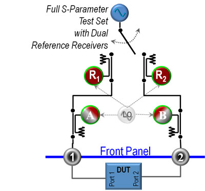

全S-参数结构如图7所示,在参考接收耦合器后的信号通路中嵌入了一个开关。
图7. 全S-参数网络分析仪
当开关连通端口1,分析仪测量前向参数。当开关连通端口2,你无需重置DUT外部连接,就可以测量反向参数。端口2处的定向耦合接收器B测量前向传输参数和反向反射参数。接收器A测量前向反射参数和反向传输参数。
由于开关放置在网络分析仪的测量路径上,因此用户校准时需要考虑开关的不确定性。尽管如此,两个开关位置仍可能会有细微的差别。另外,随着时间的推移,开关触点磨损,需要更频繁的用户校准。为了解决这个问题,可以把开关移到源输出,并且采用两个参考接收机,R1和R2,分别对应前向和反向,如图8所示。由于采用了更高性能的架构,成本和复杂性也随之而来。
图8. 带有双参考接收器的全S-参数网络分析仪

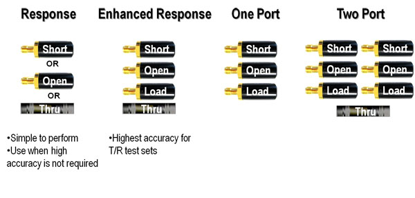

三个系列的校准经常用在网络分析仪的校准当中:
1.     短路的,开路的,负荷的,直达的(SOLT)
2.     直达的,反射的,线性的 (TRL)
3.     使用外部自动化的校准模型的自动校准
由于每一个系列的校准都有很多不同的要求,需要根据DUT,测试系统,以及测试要求来决定使用哪一种方法。由于SOLT被广泛地使用,我们用它来说明一个校准系列中的变化。
SOLT要求在系统(和DUT)以及阻抗中采用短路的,开路的,负荷型的,直通的的标准。由他们的机械上的特点所决定的精准的标准数据在校准之前被载入到网络分析器中。你连接校准标准的位置(网络分析仪端口,线缆的末端,或者在测试的固定装置里面)就是测试时开始和结束的地方。这就是参考平台或者是测试平台。
进一步说明,你必须用一个可插入的连接制作一个直通的连接。举个例子,一个公口对母口的连接,或者其他不需要外部设备或转接器的连接来完成在SOLT测试期间的直通连接。在校准期间插入任何器件以及不在校准测量中使用该器件都会导致测量错误。
如果你不能做一个直通的连接,将会被称为不可插入的。这里有几种方法可以用来处理不可插入的情况。,最简单的是使用一套相位相同的(包括在大多数的校准套包中)转接器以及每种类型的短路,开路,负载,在校准过程中使用一个转接器来完成直通的连接,而且在校准测试过程中为了DUT连接用一个合适的转接器与其交换。
其他校准在SOLT系列的校准包括响应型校准。它比较迅速,但是却没有移除在频率上的带宽损失那样精确。它只考虑了在12错误模型的正反向的情况。你可以通过放置短路,开路,负载的情况在端口一来进行一个端口的校准。这样可以节省一些时间,如果你只要进行一个端口测量的话,比如一个天线的回传损失。一个加强的一个端口校准如同一个完全的一端口校准,而且使用直通的连接来测量端口二,这在端口二没有源的T/R结构中很普遍。最终这里有按照校准规定的可以在两个端口都放置短路,开路,负载的完全双端口SOLT校准。图11总结了这些普通的SOLT系列校准。
