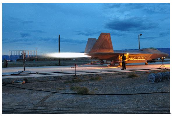

图2:一架F-22启动一架F-22飞机的燃烧器后,使用NAH进行地面引擎运转测量
这个通道测试装置的一个重要要求是简化系统设计,将启动时间和成本降到最低。为了测量的空间大小足够对整个喷气噪声来源进行特征采集,同时尽可能减少麦克风使用数量,我们提出了使用基于扫描的麦克风阵列结合静止参考麦克风的方案。

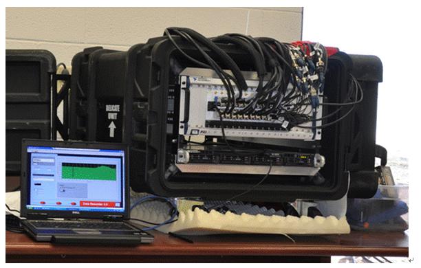

使用NI PXI平台构建多通道数据采集系统
我们在基于NI PXI平台的多通道数据采集系统上,记录来自麦克风的时间波形。PXI机箱包含九个16通道NI PXI-4496模块和两个4通道NI PXI-4462 DSA板卡,它们具有同步采样的特性可以确保所有152个通道处于正确的相位。DSA板卡具有每通道24位模拟输入和IEPE恒定电流信号调理的特点,是进行精确麦克风测量的理想选择。
PXI-4496模块具有113 dB动态范围,而且在高达204.8 kS/s的速率下可以对所有16个通道进行同步采样。此外,模块包含内建的抗混叠滤波器,这些滤波器的参数会根据采样率自动进行调节,与此同时,模块还提供了高达20 dB的软件可选输入增益。113 dB动态范围和20dB的软件可选增益调节让我们可以对弱信号和强信号都进行精确测量。另外,采集到的数据经过一转折频率为0.5 Hz的高通滤波器进行AC耦合。

所有通道的数据以流的形式通过同轴电缆,使用MXI-4连接传输到远端的1 U控制器。控制器包含Intel Core 2 Quad处理器和四块250 GB硬盘驱动器组成RAID 0配置。控制器的RAID 0配置允许超过150个通道传输数据流,并同时运行数据监视和分析软件。
另外,足够的存储空间也是十分重要的,152个通道一个测量区域在96000 Hz采样速率下30秒产生的数据超过1.75 GB。我们可以利用沿着喷流在不同引擎能量状态下对多个测量区域进行测量,对喷流进行特征提取;因此,数据用非专用的二进制格式存储。我们可以使用在太阳光下可以阅读的运行Windows操作系统的远程桌面控制并监视数据采集,用无线方式或是连线到控制器。数据存储系统在MIL-SPEC运输箱中。
