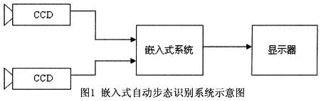

2 系统结构
本嵌入式自动步态识别系统主要包括CCD摄像机、图像采集卡、嵌入式系统、显示屏等。其中最为核心的是嵌入式系统部分,它包括Renesas 32位嵌入式芯片SH7709S、存储器、外围电路、键盘、鼠标等。主要完成视频序列信号的预处理、处理、步态识别、显示输出等功能。该系统的结构示意图如图1所示。

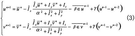

3.2.2 光流有关的计算
对于图像上的每一点(xi,yi),求解光流场方程(2),得到由迭代形式表示的解为:

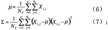

将由数据融合得出的特征进行基于PCA的特征空问变换。假设初始的训练样本集为T={pi-j},i=1,2,…,C,j=1,2,…,Ni;第i个人第j个步态样本向量为Xij,而样本总数为NT=N1+N2+…+Nc。
求样本集的总体均值向量μ和协方差矩阵∑,

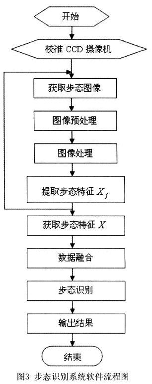

4.2 软件实现
系统软件流程图如图3所示。
