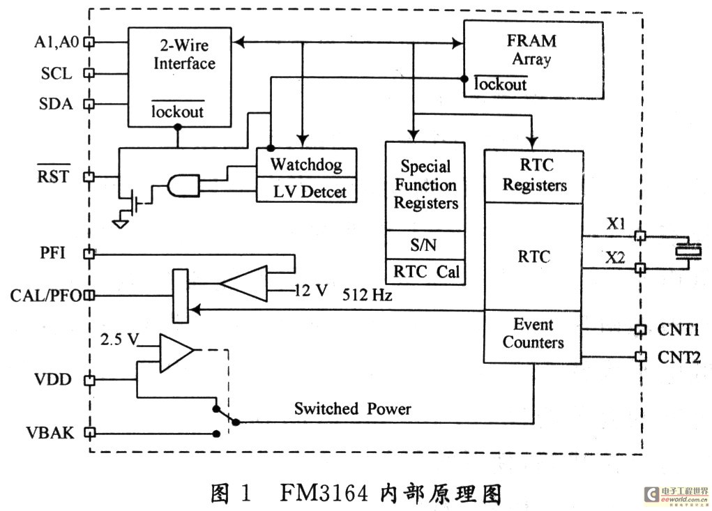

FM3164采用铁电晶体材料,这一特殊材料使铁电存储器同时拥有随机存取存储器(RAM)和非易失性存储的特性。FM3164将非易失FRAM与实时时钟(RTC)、处理器监控器、非易失性事件计数器、可编程可锁定的64位ID号和通用比较器相结合。采用先进的0.35μm制造工艺,这些功能通过一个通用I2C接口嵌入到14个引脚的SOIC封装中,从而取代系统板上的多个元件。存储器的读/写以及其他控制功能都通过工业标准的I2C总线来实现。其内部原理如图1所示。
A0,A1是器件地址选择信号(总线可最多连接4个I2C器件);SCL和SDA是与CPU通信接口,其中SDA是双向数据端口;PFI是比较器输入端,输出结果送到CAL/PFO脚,同时它也是时钟校正信号输出端。当电源电压低于2.5 V时,时钟供电切换到后备电池。CNT1,CNT2是两路外部事件计数器的输入端。

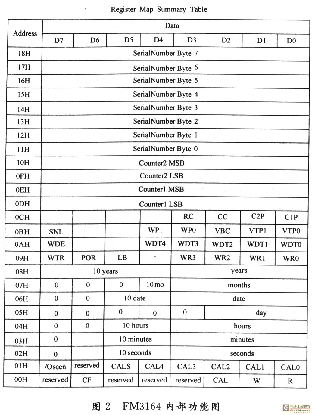

FM3164内有25个特殊功能寄存器SFR。CPU通过I2c总线控制这些寄存器来实现各种功能。FM3164内部功能图如图2所示。

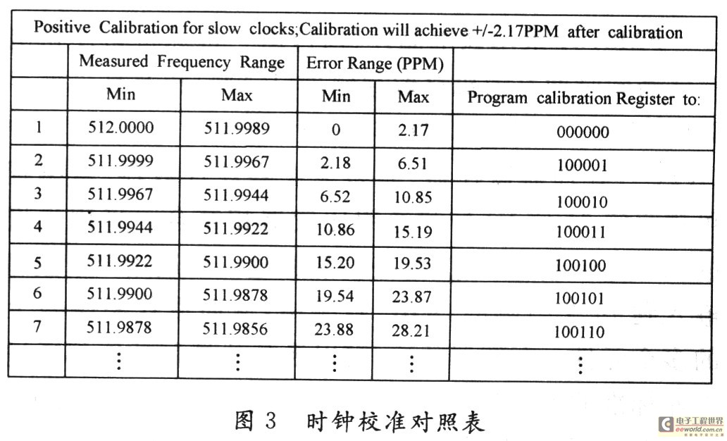

当寄存器00H中的CAL位设置为1时,时钟进入校准模式。当进入校准模式后,CAL/PFO输出管脚用于校准功能,比较器输出暂时无效。时钟校准操作是通过晶振偏移对计数器进行数据修正进行的。在CAL模式,CAL/PFO管脚输出512 Hz的方波,任何有规律的偏离512 Hz的频率误差都被转换为时钟误差,用户将此误差转换为PPM格式,并将适当的修正值写入校准寄存器。时钟校准有关的因素列在图3中,正PPM误差需要负调整,以减少脉冲;负PPM误差需要正调整,以增加脉冲。正PPM调整需要将CALS位设置为1,负PPM调整将CLAS位设置为0。校准后,在校准温度下时钟的最高精度可以达到±2.17PPM或者每月±0.09分钟。校准设置存储在FRAM中,因此即使后备电源失效也不会丢失,设置值位于寄存器01H 的CA L.4-0,此值仅在CAL位设置为1时才可以进行写入,为了退出校准模式,用户必须将CAL位设置为0,此时CAL/PFO管脚恢复比较输出功能。

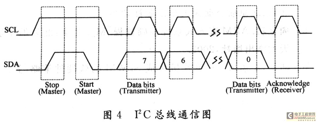

FM3164作为从机,集成了两个功能不同的部件,每个部件都可以被独立访问。一个是存储器,访问时从机地址的位7~4必须被设置为1010B;若要访问实时时钟/处理器等,则从机地址的位7~4必须被设置为1101B。该器件采用二线制的I2C接口,二线协议由SDA和SCL两个引脚的状态确定。共有四种状态:开始、停止、数据传输及应答。I2C总线通信基本格式如图4所示。
FM3164严格按I2C总线的时序和数据格式操作,其访问操作过程可描述为如下步骤:启动→从机地址→应答→目标地址→应答→(启动→从机地址→应答)→数据(单或多字节)→应答→停止(从机地址中包含了读写命令,括号中的步骤为当前地址读和连续地址读命令所特有的)。

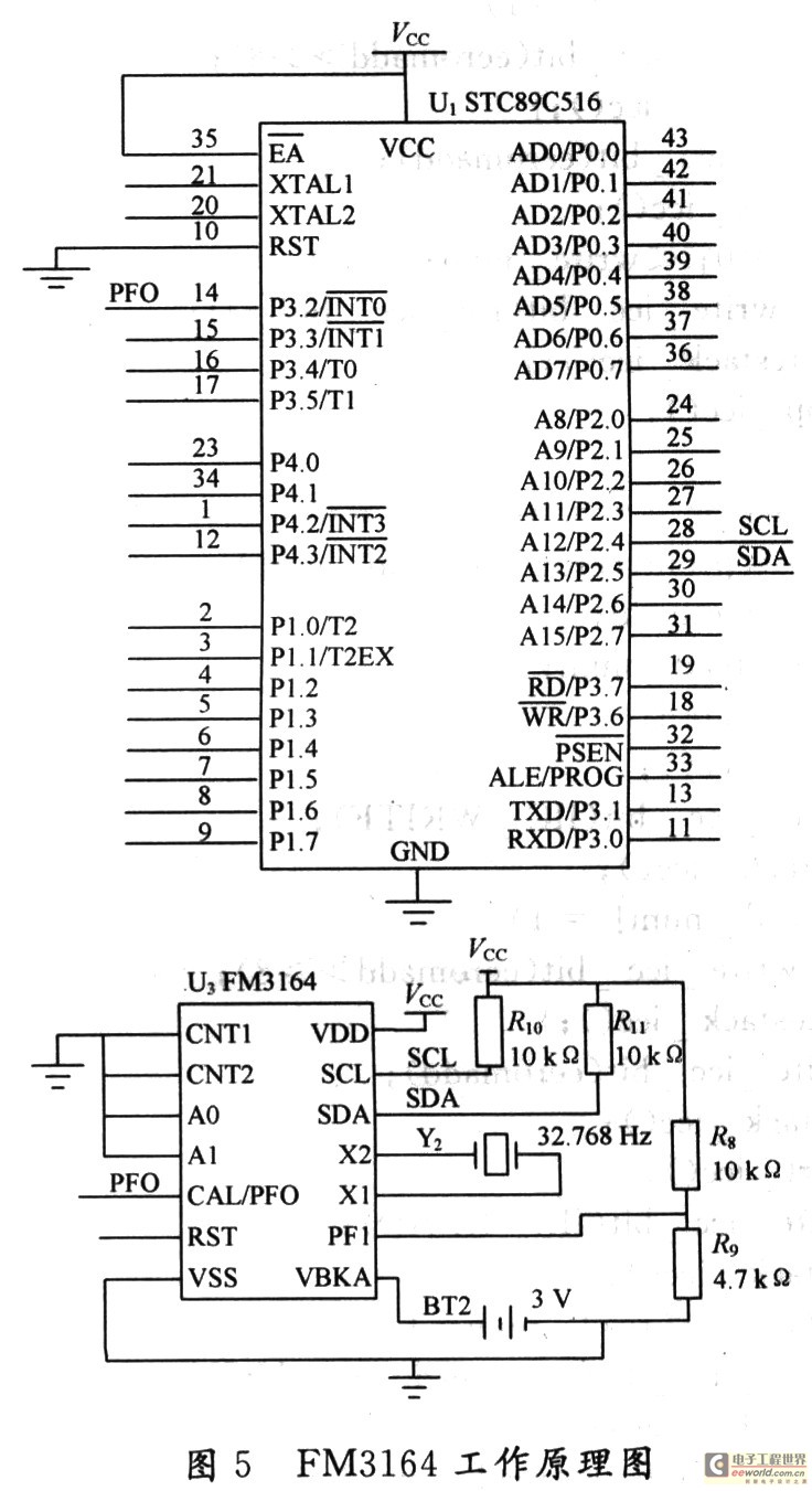

火灾自动报警控制器采用STC89C54RD+单片机,FM3164作为信息存储单元通过SCL和SDA与单片机进行通信,由于单片机没有I2C总线接口,所以任取2个I/O口模拟。实时时钟在Vcc掉电以后自动切换到后备电源。电源通过电阻分压连接到比较器输入口PFI,当VCC低于3.7 V时,比较器输出PFO由高电平变为低电平,当PFO接到单片机的外部中断口,CPU产生中断,完成掉电保护功能。FM3164工作原理图如图5所示。

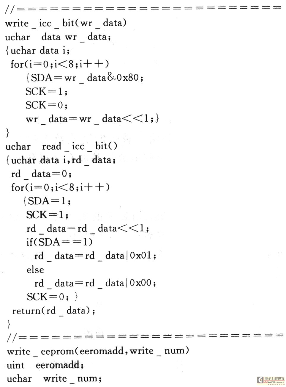

4.2 程序设计
