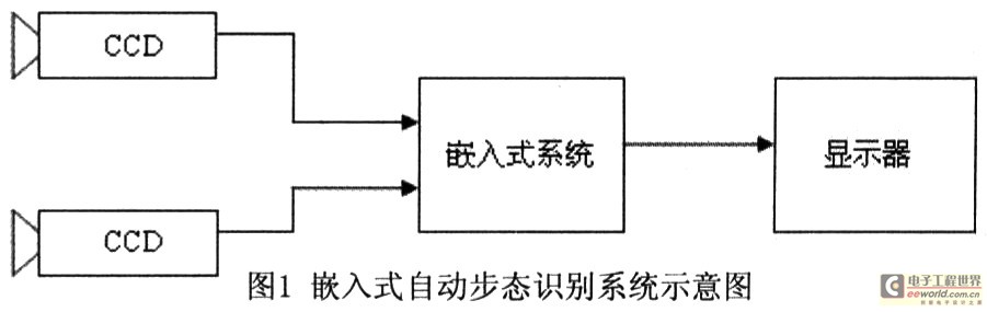

本嵌入式自动步态识别系统主要包括CCD摄像机、图像采集卡、嵌入式系统、显示屏等。其中最为核心的是嵌入式系统部分,它包括Renesas 32位嵌入式芯片SH7709S、存储器、外围电路、键盘、鼠标等。主要完成视频序列信号的预处理、处理、步态识别、显示输出等功能。该系统的结构示意图如图1所示。

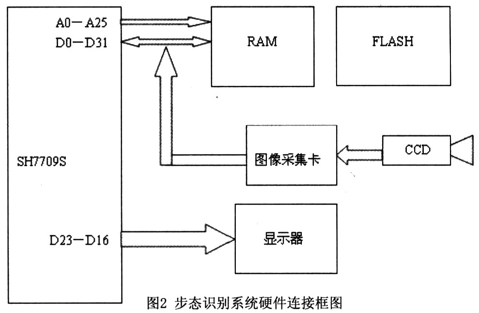

3.1 硬件实现
系统硬件连接框图如图2所示。

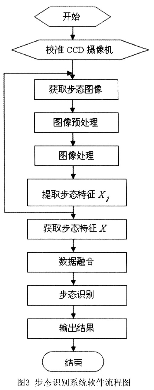

系统软件流程图如图3所示。
