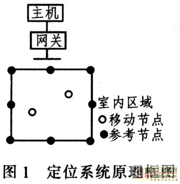

由参考节点发送给定位节点的数据包至少包含参考节点的坐标参数水平位置X和垂直位置Y。而RSSI值可由接收节点计算获得。图1为具体定位系统原理框图。
该定位系统原理框图中各部分的作用如下:
(1)主机采用一台普通的PC,主机连接网关实现对整个网络的工作调度,编写的定位软件可实时观察各个定位节点和参考节点的运行情况。
(2)网关该网关用于组建一个ZigBeeWSN网络,并充当协调器,把定位节点坐标及外部环境参数传送给主机。
(3)参考节点在网络中充当路由器的角色。而且在定位系统中,它由用户指定固定坐标,并为定位节点提供该坐标和RSSI平均值。参考节点(referencenode)是一种已知静态节点,其坐标(x,y)是固定的,并且不参与定位计算,可由CC2430或CC2431器件实现。一个定位区域通常由8个参考节点组成。系统至少需要3~4个参考节点才能进行定位。本文采用CC2430作为参考节点来实现。
(4)定位节点其内部具有定位引擎,能够根据参考节点提供的同定坐标和RSSI平均值计算出自身的精确位置(坐标),并把该坐标协同定位节点标识号发送给网关。本文中核心器件采用CC2431实现。

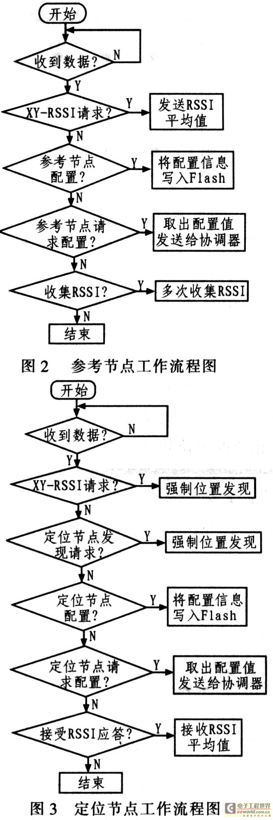

3.3 定位工作流程
定位节点(blindnode)是一类可移动的节点,可在参考节点包围的区域内任意移动。定位节点接收区域内所有参考节点的RSSI值后,通过定位算法来计算其坐标位置。定位节点南CC2431器件实现。采用该器件,可实现0.25m的定位分辨率和3m左右的定位精度,定位时间小于40μs。图2是参考节点工作流程图,图3为定位节点工作流程图。

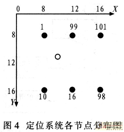

实验区域描述:本实验在教学楼五楼实验室进行:长×宽=8.13m×8.10m,在本次实验中使用6个参考节点和1个定位节点,各参考节点坐标设置如图4所示。参考节点旁边的数字为节点编号,6个参考节点(黑色的为参考节点)坐标依次为(单位为m):1(8.00,8.00),99(12.00,8.00),101(16.00,8.00),10(8.00,16.00),16(12.00,16.00),98(16.00,16.00)。

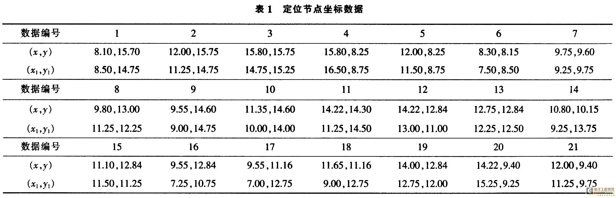

表l为本次实验所测的数据,(x,y)为定位节点的实际所处位置的坐标,(x1,y1)为上位机GUI软件所测的定位节点坐标数据。一共测得21组数据,如表1所示。
以上所测得的数据除个别误差较大外,如第11,14,16,17组数据;其他的都比较接近节点的真实位置。误差的来源较多,比如定位节点靠近墙壁时误差会比较大,定位节点天线的朝向对误差的大小也有较大影响。

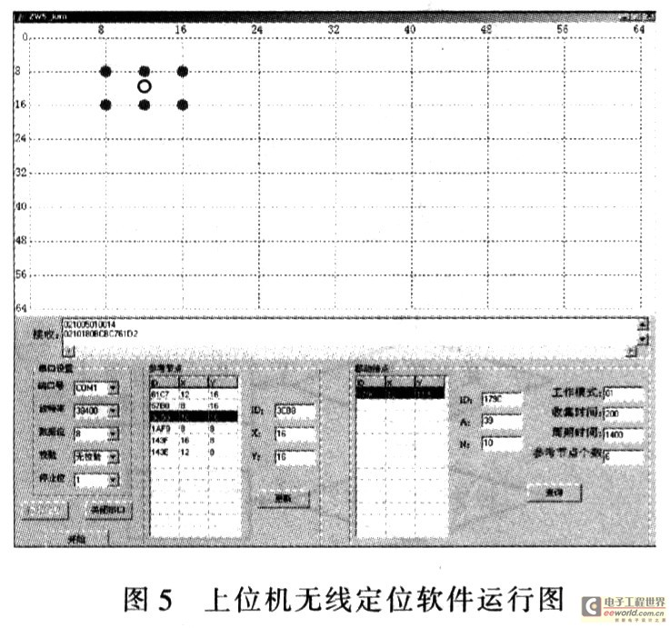

图5是根据相关通信协议编写的上位机无线定位软件ZWS_lum的界面,黑色的点代表参考节点,白色的点代表定位节点。当定位节点靠近或远离参考节点时,在程序中可以清楚的看到相应的定位效果。
该软件不仅可以显示实际的组网信息,而且还可以:对于参考节点,显示其X、Y坐标,并可以修改在平面区域的X、Y坐标,然后刷新到该拓扑图上,这样可以根据实际定位区域的需要来布置参考节点;对于定位节点,可以显示其在平面区域的实时位置信息,表1中的坐标(x1,y1)信息就是通过该软件获取得到的。该信息每隔5s更新一次,另外还可以通过该界面查看定位节点配置参数信息。
