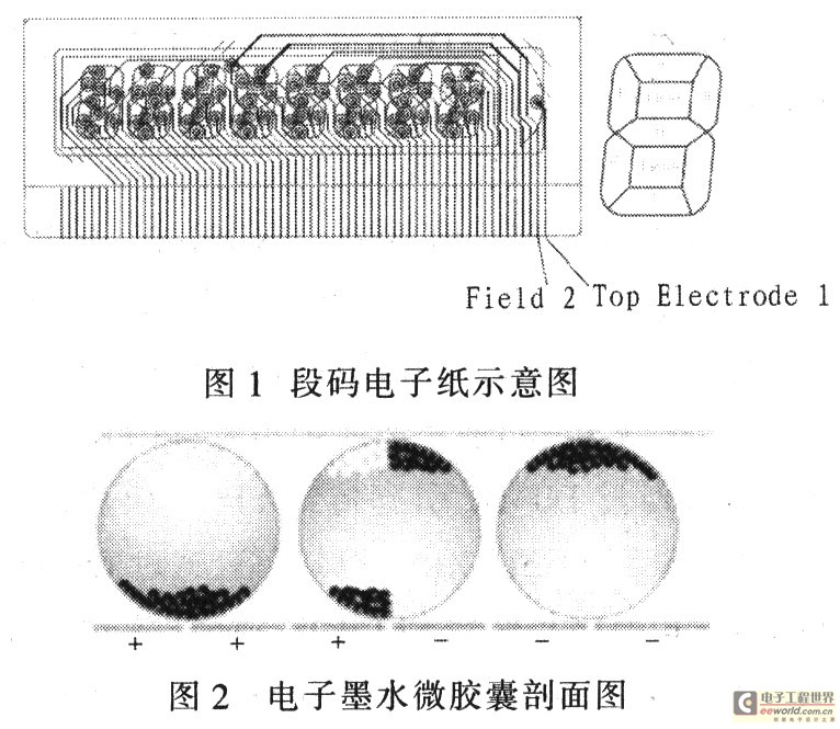

本设计采用E-INK公司段码式电子纸,如图1所示。电子纸是在两层透明软片间夹放带静电的有色小球,两种颜色颗粒、分别带正负不同静电,胶片外面加以正负电极,由于同性排斥、异性相吸,小球位置移动,点亮某段,图2为电子墨水微胶囊剖面图。电子纸真值表与静态显示液晶模块相类似,分为SEG段和 TopPlane段,当SEG段和TopPlane段存在一个电势差时,电子纸中的电子墨水就会移动,相应段就会点亮和熄灭。

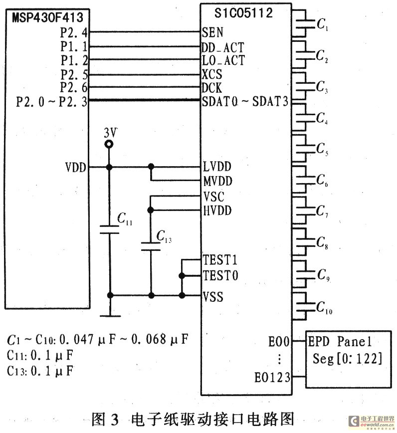

图3为系统硬件连接图,电子纸需要专门的驱动器方可驱动显示,本设计的电子纸驱动器件采用EPSON公司生产的S1C05112,S1C05112内置接口电路和驱动电子纸模块,采用3 V供电,便于与MCU通信。电子纸驱动模块分别与MCU的I/O 口连接。通过I/O模拟电子纸驱动模块时序图。主控制器通过软件实现电子纸驱动模块的初始化启动、刷新显示和关断。

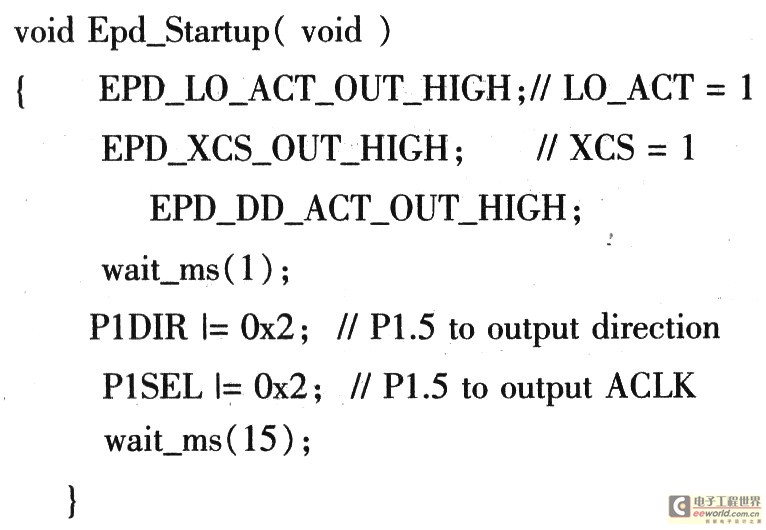

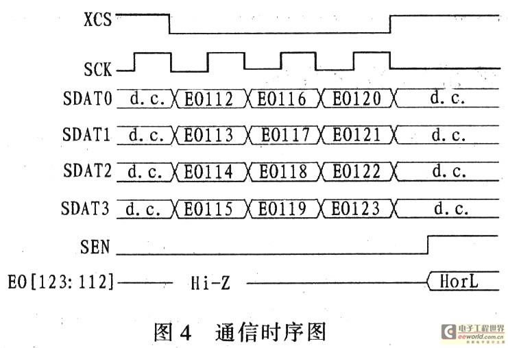

初始化内容包括电子纸DC-DC转换器设置,片选使能以及时钟信号的输入,为显示刷新做好充分准备,图4为通信时序图。上电顺序依次为LO_ACT.XCS,DD_ACT。

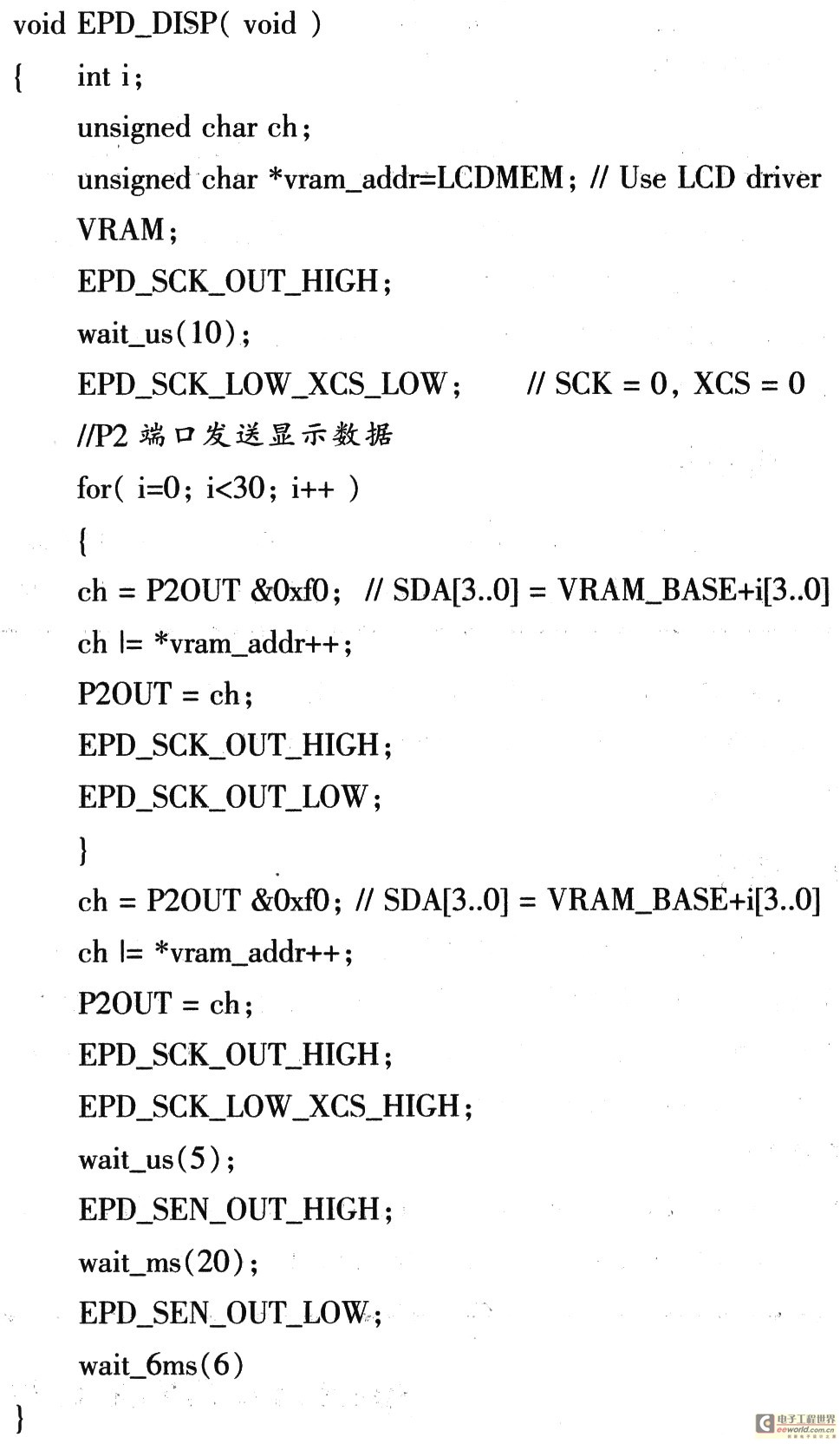

该函数读取LCDRAM中的数据,通过查询LCDRAM中的数据然后直接送到I/O端口,电子纸驱动器件获取显示数据后刷新电子纸。其相关程序代码如下:

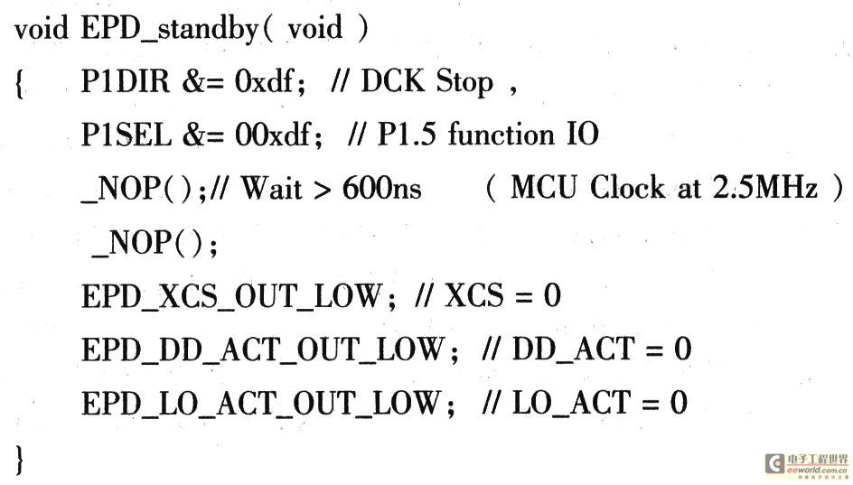

通过配置电子纸驱动的电源模块将其功耗降至最低,即拉低电子纸驱动的配置位DD_ACT和LO_ACT,电子纸驱动器件处于待机状态。此时电子纸仍可显示,包括掉电时。

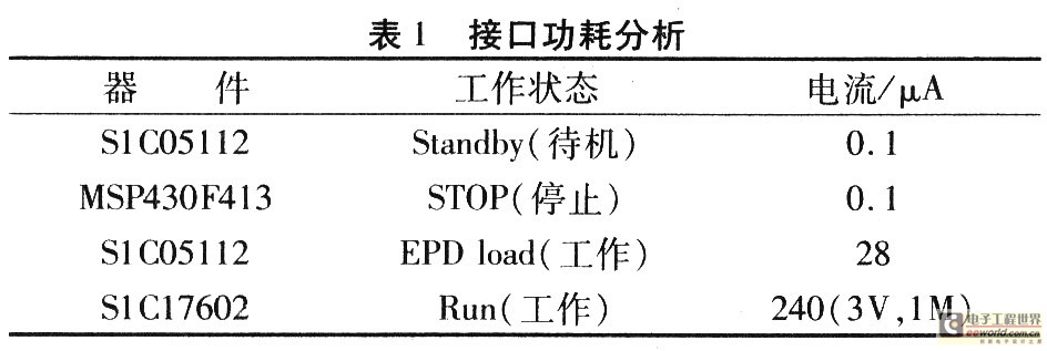

表1是整个接口的功耗分析,将MCU和S1C05112分为工作和待机两个状态进行分析。
由表1可以看出,整个接口的总待机电流仅为0.2μA,在运算状态也只有240μA,在实际应用中显示刷新的频率不尽相同,240μA是系统工作的极限状态,这是一般的显示装置所不能比拟的。
