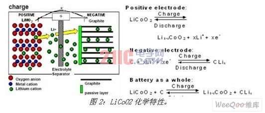

在使用电池的过程中,我们常会听到电池业者这样的一句话:“电池使用中坏的少,更多的是被充坏的”。这句话我们可以理解为,不正确的充电条件或方法将更容易损害电池、降低电池的寿命。以18650钴酸锂离子电池为例,当充电过温,在70℃左右:电解质界面(SEI)模开始分解并发热;120℃左右:电解质、正极开始热分解,造成析气并使温度迅速上升;在到260℃左右:电池爆炸。或充电过压,以过压5.5V来看,容易使锂金属析出,溶剂被氧化,温度上升,产生恶性循环,甚至电池着火、爆炸。因此,针对如何充电,我们共同来探讨下面几个重要的问题。

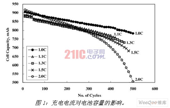

但是,充电电流并非越大越好。以单体锂离子电池为例,它的充电方式都包括恒流、恒压充电过程,恒压通常为4.2V(以LiCoO2电池为例),恒流设置值为0.1C~1C。虽然大电流的充电会缩短充电时间,但也会造成电池生命周期的缩短和容量的降低,因此我们需选择恰当的恒流值进行充电。
下面是一个4.2V/900mAH LiCoO2电芯的不同电流充电与电池容量的关系曲线(图1),我们可以看出大约500个充放周期后,小电流充电的电池容量明显大于大电流充电的电池容量。

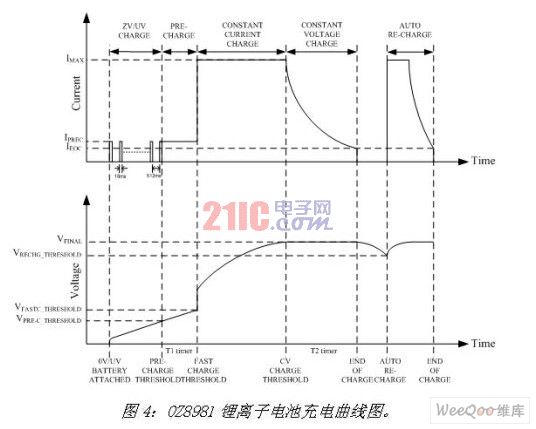

高性价比和高可靠性的OZ8981包含单芯片集成充电控制器,可实现高效的误差放大器输出。它支持0V脉冲充电、预充电、恒流充电、恒压充电、截止充电、自动再充电六阶段智能充电控制。支持对预充电的启动电压、恒流充电值、恒压充电值及截止充电电流值进行灵活设置。
此外,OZ8981具有高精准充电电压(<1%)和电流(<5%)输出;通过外部电阻调整,电压输出精度可<0.5%。支持双充电定时器保护:预充电定时,恒压充电定时(最大5小时,或不使用)。支持双温度保护:芯片内部温度保护(115℃),外部过高温保护(默认:44℃)和过低温保护(默认:2℃)。外部温度保护点可外部灵活设置。支持充电过压保护、过流保护、短路保护。支持电池自动接入检测,支持充电状态的直接LED显示。该器件采用通用封装SOP16。
图4为OZ8981锂离子电池充电曲线图。通过与前端PWM芯片的结合,OZ8981将帮用户快速的实现安全高效且低成本的锂离子电池充电器设计。
