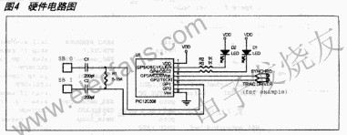

在图4硬件电路图中包含两个传感器按钮。其技巧是对于读传感器SB0:GP0设置为输入,GP1设置为输出;而对于读SB1:GP0设置为输出,GP1设置为输入。GP4,5连接至LED,指示传感器按钮的状态,PIC12C508其他引脚在此不讨论,它们可用做为SYNCRO输入和TRIAC DRIVER输出。
必须调节电阻器R1的值,它确定按钮的灵敏度。电容器C1和C2的值不是太重要。建议用与微控制器输入相同类型的,具有相等的输入阻抗。
