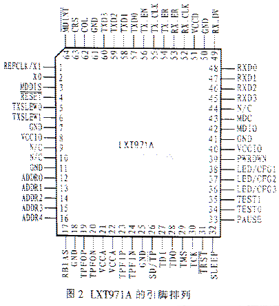

LXT971A具有64个引脚,其引脚排列如图2所示。各引脚的功能如下:
*TXD0-TXD3是并行数据发送端口;
*TX_EN是发送使能端;
*TX_CLK是发送时钟,速率为10Mb/s时为2.5MHz,速率为100Mb/s时为25MHz;
*TX_ER是错误数据发送端;
*RXD0-RXD3是并行数据接收端;
*RX_CLK是接收时钟,速率为10Mb/s时为2.5MHz,速率为100Mb/s时为25MHz.
*RX_DV是接收数据正常指示端;
*COL是冲突检测端;
*CRS是载波检测端;
*MDDIS、MOC、MDIO、MDINT是MII控制信号端口;
*TPFOP、TPFON是网络接口输出正、负端口;
*TPFIP、TPFIN是网络接口输入正、负端口;
*SD/TP是TP选择;
*TxSLEW0、TxSLEW1是TP驱动端;
*RESET是复位端;
*ADDR0-ADDR4是设备地址端口;
*RBIAS是偏置端;
%26;#183AUSE是暂停端;
*SLEEP是休眠端;
*TEST0、TEST1是测试端,接地;
*REFCLK/XI、REFCLK/XO是晶振输入、输出端;
*TDI、TDO、TMS、TCK、TRST是JTAG测试端;
*LED/CFG1、LED/CFG2、LED/CFG3是LED驱动或配置输入端。

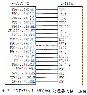

在实际应用系统中,要实现LXT971A的网络接口功能还要借助于MPC860型网络通信处理器。LXT971网络接口电路与MPC860网络通信处理器是一种非常好的组合,以它们为核心弄好的网络产品有很好的实用性。笔者设计的硬盘录像机和远程电量采集器均是以MPC860为核心CPU,以LXT971为接口电路来实现的,实际应用中均取得了比较好的应用效果。
MPC860是Motorola公司推出的网络通信处理器,其特点主要有:内嵌PowerPC内核;4kbyte指令缓冲和4kbyte数据缓冲;强有力的内存控制和系统功能;高效的结构,可用一个独立的RISC处理器处理通讯单元;可支持以太网、快速以太网、HDLC、ATM等;带有8kB双端口RAM;可提供50MHz、66MHz、80MHz频率,采用357引脚BGA封装;具有强大的第三方工具支持等。
SPC860与LXT971的接口采用标准的MII接口,SD/TP引脚接地,传输介质可采用双绞线。MPC860可通过MII接口初始化LXT971A,而不需要使用LXT971A中的JTAG口。它们的连接原理如图3所示。
