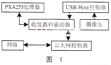

整个系统除摄像头部分外都是在Intel PXA255评估平台Sitsang(简称Sitsang板)上面实现的。Sitsang板以PXA255为核心,配备了大量的硬件资源,其中通信接口中的以太网控制器和USB Host控制器在本系统中尤为重要。Sitsang板采用Standard Microsystems LAN91C96以太网控制器,它通过U52与网络相连,支持IEEE802.3的10Mb/s模式。Sitsang板采用Philips ISP1161作为USB Host控制器,使用USB Host接口可以使Sitsang板与视频采集摄像头相连。以太网控制器和USB Host控制器通过数据总线收发器(74LVCH32245)以及地址、数据总线驱动器(74LVCH32244)与PXA255相接。整个硬件系统如图1所示。

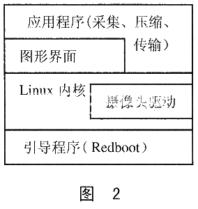

整个系统软件是在嵌入式Linux基础之上构建的。Sitsang板使用的嵌入工Linux内核是在linux-2.4.19内核上打上patch-2.4.19-sitsang2这个补丁后编译而成。Sitsang板使用的文件系统是针对Flash的无缓冲机制的jffs2文件系统,文件系统中包含应用程序、模块、配置文件、图形界面和库等。Sitsang板使用的是基于Qt/Embedded的图形界面系统。视频信号的采集、压缩和传输是建立在图形界面和嵌入式Linux内核之上的。整个软件系统如图2所示。

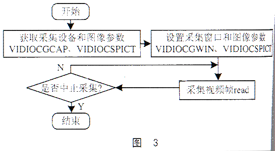

在嵌入式Linux的内核定制和编译阶段,已经加入了对Video4Linux模块以及OV511设备的支持,所以运行在Linux下的视频图像采集程序,可以通过Video4Linux模块提供的编译接口(API)从OV511设备中获取图像帧。
①加载USB及OV511设备驱动模块,同时加载Video4Linux模块。分别使用命令:modprobe usbcor、modprobe usb-uhci、modprobe vodeodev和modprobe ov511。加载后将生成视频设备文件/dev/video0,为了和Video4Linux模块相协调,使用ln-s/dev/video0/dev/video为Video4Linux模块的默认视频设备voideo与物理视频设备video0建立连接。
②使用Video4Linux模块提供的API进行视频采集程序的设计。Video4Linux模块的视频采集接口设备为/dev/video,采集程序打开此接口设备并扫描 它以寻找自己所需要的数据。
这里将简要介绍一下Video4Linux模块提供的主要API函数:VIDICGCAP函数以数据结构video_capability返回视频采集设备的性能参数;VIDIOCSFBUF函数使用数据结构video_buffer设备采集设备的帧缓存参数,如果设备不支持帧缓存则此调用无效;VIDIOCGWIN函数使用数据结构video_window来设备采集窗口参数,使用参数1调用VIDIOCCAPTURE则开始视频信号采集,使用参数0则结束采集;VDIOCGCHAN函数用来查询不同的采集通道(包括音频信道),使用数据结构video_channel返回通道属性;VIDIOCSPICT函数使用数据结构video_picture来获取和设置采集图像帧的属性,比较重要的是图像帧的调色板参数;read函数读取采集通道中效的下一帧图像,所读取的图像格式和尺寸由前面介绍的VIDIOCSPICT函数和VIDIOCGWIN函数决定,这些API函数以及数据结构定义在头文件中。
整个视频采集模块的工作流程见图3。

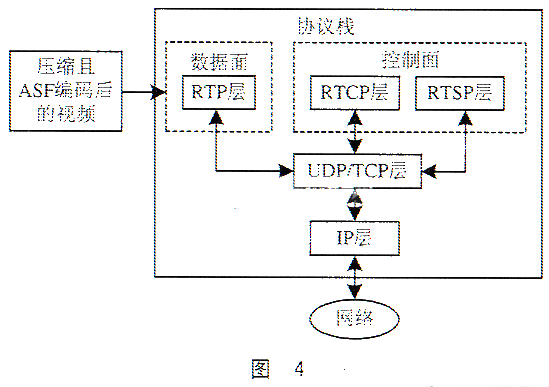

2.4.3 流视频协议
流视频协议是为了在客户机和视频服务器之间进行通信而设计和标准化的。根据它们的功能,与网络上流视频相关的协议分为三类。
*网络层协议:网络层协议提供了基本的网络服务支持。IP就是网络上流视频使用的网络协议。
*传输协议:传输协议为流服务提供端对端的网络传输功能。TCP、UDP、RTP和RTCP就是网络上流视频使用的传输协议。
*话路控制协议:话路控制协议定义消息和程序。RTSP就是一种话路控制协议。
为流视频设计的协议栈如图4所示。在发送方的数据面,压缩且经过ASF编码的视频数据被读出并在RTP/RTCP/RTSP层上打包,以提供定时和同步信息以及包的序列号。然后把这些打包的RTP数据流发送到UDP/TCP层和IP层,得到的IP包在网络上传输。在接收方则按照相反的方向处理。在控制面,RTCP包和RTSP包在UDP/TCP层上复用,并且被送到IP层,以便通过网络传输。
