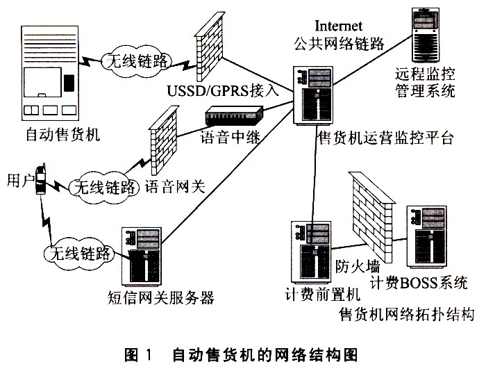

1 自动售货机网络结构
图1概述了移动自动售货机系统在实际运行过程中的网络结构框图。

①货物存储和出货。自动售货机将销售商品存储其中,以一台饮料机为例,其中存储的饮料可以高达3OO台,并且自动售货机装备有恒温控制系统和密闭的储存空间,在各种复杂的气候条件下,均可有效的保证货物的储存周期。
②无线数据交换。自动售货机具备无线通信功能,可以和现有的(3SM/CDMA网络进行对接,接受网络侧发起的各种无线通信连接,也可以主动向GSM/CDMA网络发起连接。通过无线数据交换可以实现对售货机的无线远程控制,并可以实时获取售货机当前系统状态和销售情况,从而实现整个业务的交易流程可控。自动售货机支持的无线通信方式包括:SMS、USSD、GPRS和CDMA lX。

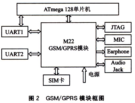

GSM/GPRS模块采用BENQ的M22模块,如图2所示。

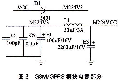

该模块采用的是标准的AT指令集,正常工作电压为3.3~4.3 V,5 V的VCC经过IN5401降压到4.3 V左右为模块使用,如图3所示。由于GSM/GPRS模块有瞬间脉动电流,在电路设计过程中加了1个2200 μF的电解电容可以满足模块的瞬间大电流需求。

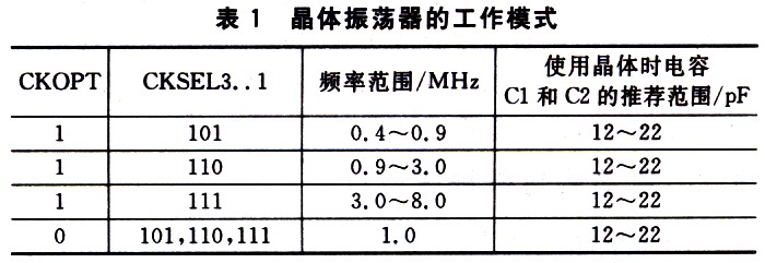

JTAG的仿真器比较贵,用ISP下载加上串口调试达到节约成本的目的。ATmegal 28的PDI、PDO、SCK和RESET加上VCC和GND就构成了ISP接口。用广州双龙电子提供的下载线和相关软件送行熔丝配置。由表1可知:设CKSEL3..1为111,则配置为外置晶振8 MHz,用ISP下载线下载即可。用ATmega]28的串口LJSARTl与PC机通信,由超级终端来显示调试信息。

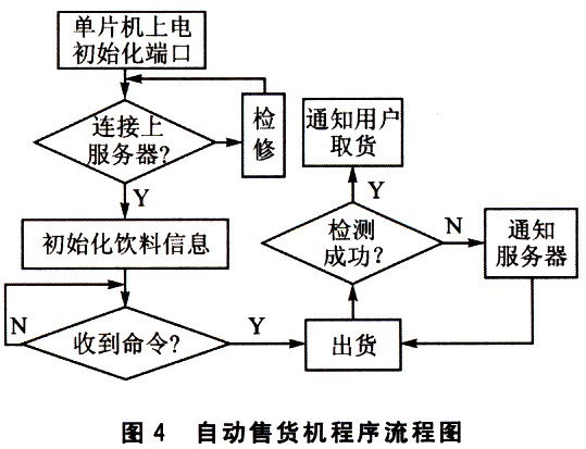

自动售货机控制板的程序用C语言编写,开发环境用Atmel公司提供的ICCAVR。控制板程序框图如图4所示。

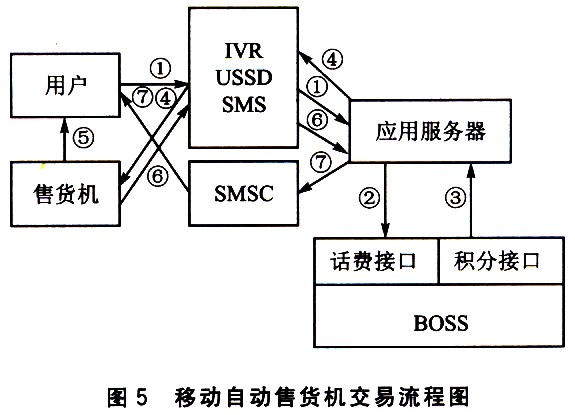

自动售货机交易流程如图5所示,鉴于小灵通无法采用USSD和GPRS等实时数据传输方式,所以采取IVR(互动式语音应答业务)方式。
①用户通过IVR/短信方式发出购物请求,IVR/短信平台将用户请求转发给应用服务器。
②应用服务器解析用户指令,根据用户输入的售货机编号和货道号,在数据库中查明货物类型、价格等信息后,向BOSS系统进行用户身份验证和扣费/扣积分操作。
③BOSS系统通知应用服务器扣费/扣积分成功。
④应用服务器通过GPRS方式向售货机发出控制指令,要求售货机对用户指定商品进行吐货。
⑤售货机吐货,用户成功获得商品。
⑥售货机通过GPRS通知应用服务器交易成功。
⑦应用服务器向用户发送短信,告知用户交易明细。
