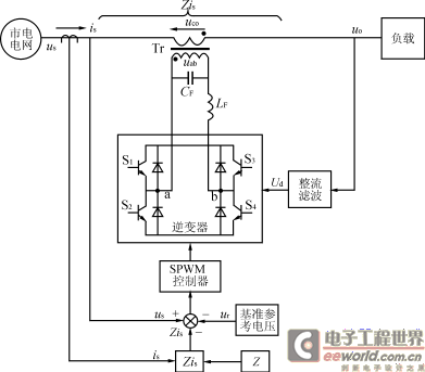

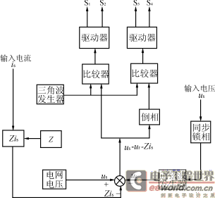

采用PWM高频逆变器的补偿式交流稳压电源的原理电路如图1所示。其中补偿电压uco由单相全桥逆变器产生(也可以采用半桥式或推挽式逆变器),逆变器采用高频SPWM调制。单相全桥逆变器的输出电压uab通过输出变压器Tr,把电压uab变成补偿电压uco在Tr的次级输出。Tr的次级串联在主电路中以对市电电压的变化进行补偿,保持输出电压uo稳定不变。图中LFCF为低通滤波器,以滤掉逆变器输出电压uab中的高次谐波。变压器Tr次级绕组的电阻和漏感以及市电电源内阻共同组成线路阻抗Z,则当负载变化时在Z上产生的压降会使输出电压随之变化。ur为用正弦电压发生器和锁相环产生的标准参考电压,锁相环是使ur在相位上与市电电压us同步。用瞬时值us?Zis?ur作为SPWM全桥逆变器控制电路中的调制电压,控制电路的原理框图如图2所示。按此图的高频SPWM调制原理,当用(us?Zis?ur)作为正弦调制波时,就可以使逆变器的输出电压与市电电压的变化和负载电压的变化成比例。
图1采用逆变器补偿的交流稳压电路
图2 控制电路原理框图

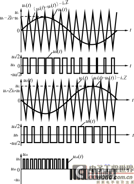

SPWM波形如图3所示。由此图可知,逆变器输出电压uab的双重付里叶级数表示为:
uab=ua-ub=MUdsinωt+·cosmπ·sin〔(mN+n)ωt〕(2)
图3参差相位法获得三阶SPWM波

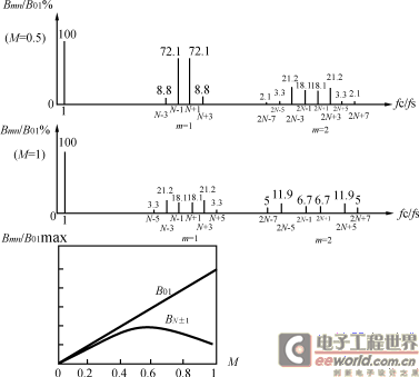

uco的频谱如图4所示,可知:载波比N越大,谐波频率越高,滤波越容易,所需的LFCF的值越小,当fc=12.8kHz时,LF=10mH,CF=2μF,即可将uco中的高次谐波滤掉。
图4补偿电压uco的频谱和谐波分量与M的关系

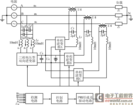

三相补偿式交流稳压电源的原理电路如图6所示,它由主电路、控制电路和检测电路三部分组成。主电路又由并联部分、串联部分和直流部分的滤波储能电容 Cd三部分组成。并联部分是由低通滤波器和三相PWM开关整流器组成,开关整流器实际上就是一个三相电压型逆变器,它的主要作用是为串联部分的单相补偿逆变器提供整流直流电源,保持直流电容Cd上的电压恒定。直流电容Cd起滤波和储能作用。采用三相开关整流器的目的有两个,一是保持市电输入功率因数 cosφ=1,并使输入电流的波形接近正弦,以减小对市电的污染;二是可以使电能双向流动,使逆变器负载中的无功能量可以反馈回市电电源,提高补偿器的效率。此外,如果在直流电容Cd上并联储能蓄电池,当市电故障停电时,三相PWM开关整流器转换到逆变状态工作,又可以短时作为在线式UPS使用。如果再附加一部分控制电路,三相电压型逆变器又可以作为无功补偿器或有源滤波器使用,以滤掉负载电流中的谐波。串联部分是由三个单相全桥逆变器及其输出变压器(亦即补偿变压器)组成,其作用就是对市电电压的高低变化、三相不对称、谐波、闪变等进行补偿;串联部分之所以采用三个单相逆变器及输出变压器,其原因有两个,一是由于三相四线制的市电系统所带的负载多数情况下是不对称的,因此三相电压也不对称,必须用互无联系的单相逆变器独立进行补偿。二是也可以提高三相四线制电源的可靠性,万一有一相出现故障另外两相还可以继续供电。三个单相逆变器也都是可以双向工作的,当市电电压us等于标称基准电压时,三个单相逆变器由逆变的补偿状态转换到开关整流状态向直流电容Cd或蓄电池供电,以保证并联电路的三相电压型逆变器正常工作。这样,三相交流稳压电源就变成了用户电力综合调节器(CustomPower)。
图6三相补偿式交流稳压电源原理电路
三相补偿式稳压电源的工作原理与单相相同,都是通过检测电路将需要补偿的各种电压分量检测出来进行补偿,以保持输出电压为正弦稳定的电压。由于三相四线制系统存在着三相电压不对称的问题,虽然单相电路使用的正弦瞬时值比较法也可以采用,但为了能检测出三相电压的不对称性,采用了基于广义瞬时无功理论的检测方法是更合适的,此法可以对三相四线制电路的非正弦电压和非对称电压进行检测,能更有效地检测出三相电压不对称时的补偿值。其原理电路如图7所示:将检测到的电压信号经过Park变换,然后通过低通滤波器滤掉d、q分量中的直流分量,最后再经过Park反变换,即可得到三相需要补偿的电压。
