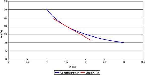

一般而言,所有的电源都在一个给定输入范围保持其效率。因此,输入功率或多或少地与输入电压水平保持恒定。图1显示的是一个开关电源的特征。随着电压的下降,电流不断上升。
图1 开关电源表现出的负阻抗
负输入阻抗
电压-电流线呈现出一定的斜率,其从本质上定义了电源的动态阻抗。这根线的斜率等于负输入电压除以输入电流。也就是说,由 Pin = V·I,可以得出 V=Pin/I;并由此可得 dV/dI=–Pin/I2 或 dV/dI≈–V/I。

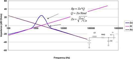

开关调节器输入电流为非连续电流,并且在输入电流得不到滤波的情况下其会中断系统的运行。大多数电源系统都集成了一个如图 2 所示类型的滤波器。电容为功率级的开关电流提供了一个低阻抗,而电感则为电容上的纹波电压提供了一个高阻抗。该滤波器的高阻抗使流入源极的开关电流最小化。在低频率时,该滤波器的源极阻抗等于电感阻抗。在您升高频率的同时,电感阻抗也随之增加。在极高频率时,输出电容分流阻抗。在中间频率时,电感和电容实质上就形成了一种并联谐振电路,从而使电源阻抗变高,呈现出较高的电阻
大多数情况下,峰值电源阻抗可以通过首先确定滤波器 (Zo) 的特性阻抗来估算得出,而滤波器特性阻抗等于电感除以电容所得值的平方根。这就是谐振下电感或者电容的阻抗。接下来,对电容的等效串联电阻 (ESR) 和电感的电阻求和。这样便得到电路的 Q 值。峰值电源阻抗大约等于Zo乘以电路的Q值。
图2 谐振时滤波器的高阻抗和高阻性

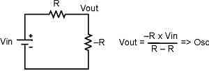

但是,开关的谐振滤波器与电源负阻抗耦合后会出现问题。图3显示的是在一个电压驱动串联电路中值相等、极性相反的两个电阻。这种情况下,输出电压趋向于无穷大。当您获得由谐振输入滤波器等效电阻所提供电源的负电阻时,您也就会面临一个类似的电源系统情况;这时,电路往往就会出现振荡。
图3 与其负阻抗耦合的开关谐振滤波器可引起不必要的振荡
