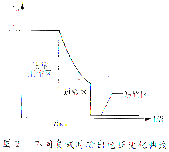

在实际电路中,短路情况可以相当于接入了一个非常重的负载,若对于纯阻性负载而言,即负载电阻R非常小,因而,对于过载和短路便可根据R的大小来区分,在DSP程序中就可以通过计算等效输出阻抗来正确判断。这样,对于上述要求,便是要输出电压符合图2的曲线便可。图2中,Vnom为正常输出电压,Rnom为额定负载。当过载时,电压适当下降,而负载短路时,则将电压限到一个极低值,以保证设备的安全。

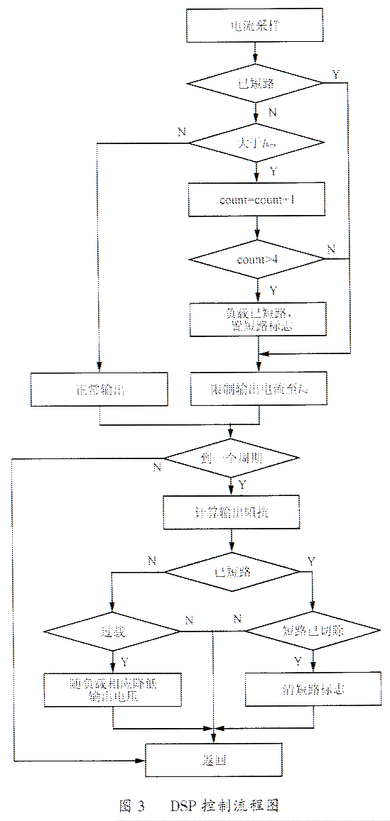

基于上述分析,系统在过流、短路、变压器接入时电路应该有相应的保护,因而,DSP必须对这3种情况加以区别,采取不同的保护措施。对于正弦波输出电压而言,过载情况只能通过检测输出电流在一个周波内的有效值才能确定,并且,短时间的过载也是允许的,不应该对输出有所影响。而负载短路这样的情况是要求逆变器能迅速作出反应的。基于此,程序在每一个开关周期检测输出电流值,判断是否短路,而在每个工频周期计算输出电流的有效值,判断输出是否过载。
DSP在每个开关周期中断时对输出电流进行采样,当输出电流大于设定值Ilim时,便是负载短路或者负载端接入了变压器,程序便通过限制开关管的门极信号,保证输出电流小于Ilim。由于此时对于负载是短路还是变压器接入这两种情况无法区分,因而,在前几次检测到冲击时需再次恢复门极重试,以保证变压器接入之后输出没有大的反应。当进行几次重试后,若输出电流还是超过Ilim,便是负载短路的情况,不再重试。当接入的是变压器时,只是在接入瞬间才有电流过冲,几次重试后逆变器便重新正常工作了,不会对输出电压产生非常大的影响。
在每一个工频周期中,程序计算输出电流的有效值,当输出电流的有效值超过额定值的120%时,便属于过载情况。当判断到过载的时间超过设定值(10s),便根据过载的情况适当地降低输出电压,过载越严重,电压下降越低。整个控制策略的流程如图3所示。

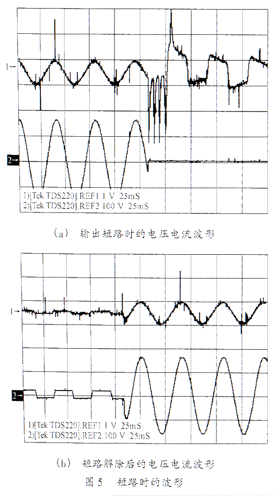

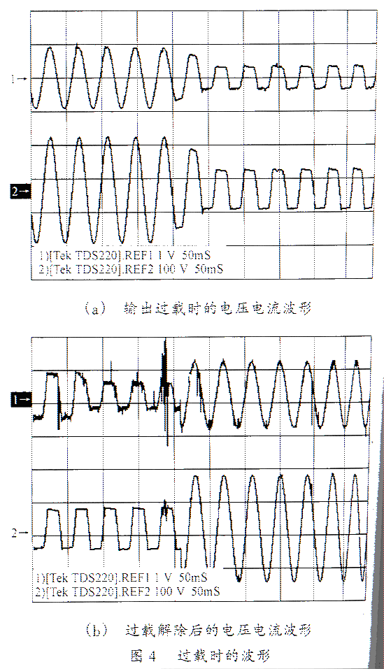

图4(a)为过载10s以后的电压和电流波形,图4(b)为过载消失后逆变器恢复正常工作的波形。从图4中可以看出,当负载过载时,输出电压只是适当降低,并没有完全切断输出。图5(a)为负载短路时电压和电流波形,当DSP检测到输出电流超过设定值时,便立即将输出电流限到安全值,为了适应变压器接入的情况,进行了4次重试,从图5中可以看出,通过限流保护,输出电流已经限到了设备工作的安全值以下,使得设备能够承受长期短路的情况。图5(b)为短路切除以后输出电压电流恢复的波形。
