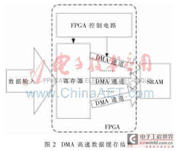

由于ARM系统通信速度的限制,要想避免数据的溢出,采集的数据需要先缓存到FPGA子系统的SRAM中。对于62路并行数据信号进行同步采集,采集频率为5 MHz时,数据量达310 Mb/s,因而选用了DMA的方式来高速地缓存采集数据。基于FPGA系统,数字信号首先在采样时刻被存放到FPGA的寄存器中,并在2个连续采样时刻之间的采样间隔内将FPGA寄存器中的数据通过多个虚拟的DMA通道存储到SRAM中。DMA高速数据缓存结构如图2所示。

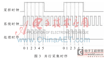

采集系统选用了1片16 bit的SRAM,62路数字信号需要分为4组缓存入SRAM中,因而构建了4个DMA通道分时与SRAM连接。由于SRAM的访问时钟是FPGA系统中的最高时钟,所以SRAM的访问时钟选用了系统时钟。SRAM的访问时间为10 ns,系统时钟必须低于100 MHz,才能保证每次能将数据完整正确地写入SRAM中。本FPGA系统选用了50 MHz的系统时钟,这样采样时钟频率最高为5 MHz,一个采样周期内的数据有10个系统时钟周期的时间来处理。在FPGA系统的控制下,一个采样周期内的10个系统时钟有1个用于等待数据写入FPGA寄存器,4个用于向SRAM写入数据。数字信号并行采集的数据缓存时序如图3所示。
图3中‘0’时刻为采样时钟上升沿,此时刻FPGA系统将并行的62路数字信号缓存入62 bit寄存器中。由于传输延时时间受系统布线和FPGA内部布局的影响,系统时钟和采样时钟上升沿不一定是同步的,图中‘0’时刻到‘2’时刻之间可能有1~2个系统时钟周期,这段时间内,系统不动作等待采集信号可靠地写入寄存器,这样可以避免‘0’和‘1’时间间隔过小,采集的数据未完全写入寄存器的情况。在之后的‘2’时刻至下一周期‘0’时刻,系统完成写入SRAM的工作。其中‘2’时刻至‘3’时刻为第一写入周期,系统将寄存器中的0 bit~15 bit写入SRAM中;‘3’时刻至‘4’时刻为第二写入周期,系统将寄存器中的16 bit~31 bit写入SRAM中;‘4’时刻至‘5’时刻为第三写入周期,系统将寄存器中的32 bit~47 bit写入SRAM中;‘5’时刻至下一周期‘0’时刻为第四写入周期,系统将寄存器中的48 bit~61 bit写入SRAM中。这样,同一采样时刻的62通路的数字信号被分时地写入SRAM中,信号保持真实的同步信息。此时,系统的数据缓存速率达310 Mb/s。

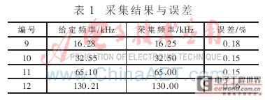

4 采集实验结果
为了进行测试,基于FPGA设计了专用信号发生器,产生62路数字信号用于测试。62路数字信号中包括4.07 kHz~520.8 kHz(50 MHz的96分频)的TTL信号及恒高、恒低电平信号。
由于数字信号通道数较多,这里以其中不包含恒高和恒低的9~12通道来说明采集精度,采集结果如表1。
依此可知,各通道采集结果与输入信号对应,说明个通道采集结果正确,本采集系统可靠。

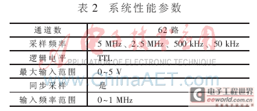

以某型雷达做为被测对象,系统进行了实际工作测试。采集性能如表2所示。
