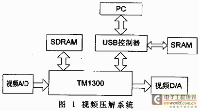

本文针对高速数据传输需求,根据USB2.0的协议规范,利用VHDL语言实现符合该协议的功能控制器,在视频压解系统中使数据在PC与外设之间高速传输。如图1所示由视频A/D采集的原始视频数据,在Philips公司生产的TM1300专用视频处理器中压缩后,通过USB控制器送至PC机。PC机的整个通过USB控制器传输到TM1300,解压后发送至视频D/A。

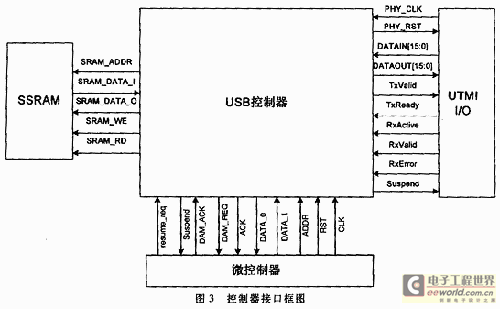

控制器接口的信号框图如图3所示。存储器采用标准的单口SRAM,其信号接口由32位数据线SRAM_DATA、15位地址线SRAM_ADDR及读写信号(SRAM_WE和SRAM_RD)组成,系统所需SRAM的容量为2 15×32bit=128KB。
而与微控制器之间的接口信号包括32位数据线DATA、18位地址线ADDR以及DMA请求和响应信号(DMA_REQ和DMA_ACK)。由于要支持到128KB,需要17位地址线,另外还需要一根地址线来选通SSRAM和USB控制器内部的寄存器,总共需要18根地址线addr[17:0]。定义如下:
USB_RF_SEL <= !addr[17];
USB_MEM_SEL <=addr[17];
第18位地址addr[17]为高时选择缓冲存储器,否则选择内部寄存器。地址addr[16:2]直接用于存储器SSRAM的地址。

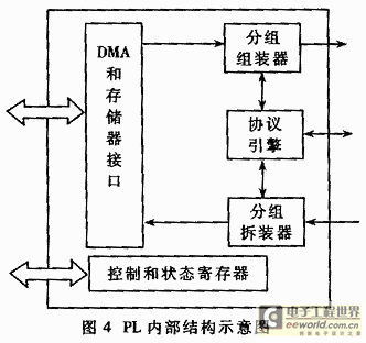

控制器的核心逻辑位于PL(Protocl Layer)模块,负责管理所有USB数据I/O和控制通信,其结构如图4所示。
DMA和存储器接口提供随机存储器访问和DMA操作。该模块使PL和外部微控制器采用DMA方式访问SSRAM。当外部总线有访问SRAM的请求时,且PL没有请求访问存储器,控制逻辑如下:req、ack分别对应外部总线和存储器之间的请求和响应信号,din、addr和we分别是外部总线给出的数据、地址和写信号,mreq是内部DMA向存储器发送的请求信号,mdin、maddr和mwe分别是内部DMA给出的数据、地址和写信号。

协议引擎(Protocol Engine)处理所有标准的USB握手信号和控制通信。分组组装器组装分组并送入输出FIFO,先组装分组头,插入适当的PID(分组标识)和校验和,然后加入数据域。分组拆装器先解码出PID和序列号以及校验和,再从8位PID取低4位(或高4位取反)得到PID[3:0],通过USB2.0协议的PID类型定义译码出PID名,判断是Token分组(OUT、IN、SOF和SETUP)还是DATA分组(DATA0、DATA1、DATA2和MDATA)。

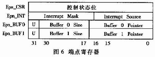

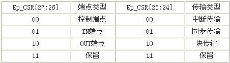

数据的传输实际上通过端点(Endpoint)进行,控制器通过写端点的寄存器来配置端点,该控制器最多可有16个端点,每个端点有相应的4个寄存器:Epn_CSR、Epn_INT、Epn_BUF0和Epn_BUF1(这里n=0、1、2或3),其格式如图6所示。本文使用addr[8:2]7根据地址线来访问这些寄存器,addr[8:4]用来选择端点号,其值(16进制)从4到19分别表Epn(n=0...15)。addr[3:2]指定寄存器类型:“00”代表CSR(Control Status Register);“01”代表中断寄存器;“10”指向Buffer0;“11”代表Buffer1。这两个Buffer用来作临时数据存储,Buffer0和Buffer1分别作为专用的输入/输出缓冲器来提高USB的数据吞吐能力。双Buffer能够减少微控制器和驱动软件之间的延迟。其中端点的CSR寄存器指定端点的工作模式并且向控制器报告指定端点的状态。Ep_CSR[31:30]必须初始化为“00”(最初使用Buffer0),通过读这2位可以知道下次所要处理的缓冲器;为“01”时,指定Buffer1。Ep_CSR[27:26]和Ep_CSR[25:24]分别指定端点类型和传输类型,其类型编码参见表1。Ep_CSR[21:18]指定端点号,总共可以有16个端点。Ep_CSR[15]时DMA使能位,为“1”时允许外部DMA操作,否则不允许DMA操作。
表1 类型编码表
当控制器收到中断时,读中断源寄存器(Ep_INT[6:0])来判断中断源和产生的原因。可自定义中断源,如Ep_INT定义为该控制器接收到不支持的PID而产生的中断:Ep_INT<=Pid_ERROR。Ep_INT和Ep_INT分别表示Buffer1和Buffer0的满或空的状态位。
Ep_BUF[31](标记缓冲器是否被使用过)在使用后被控制器置“1”,在清空或重填充该缓冲器后,控制器清除该位。该闰初始化时为“0”。Ep_BUF[30:17]指定缓冲器能容纳的字节数。Ep_BUF[16:0]缓冲器的指针,装载存储器SRAM中数据的地址。
