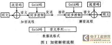

数据传输时,加密端和解密端使用同一个初始密钥,加密时密码流与明文相异或得到密文,同时每隔一定时间加入同步数据;解密时以同步模式产生的密文与密码流进行异或得到明文,同步模式采用63位Gold码。整个加解密过程与发送数据格式如图1所示。在发送密文中加入初始同步码,接收端利用Gold码的三值特性检测Gold码实现同步数据。对接收数据流和Gold码做互相关运算,相关结果满足Gold码的三值特性,说明当前数据流是发送端加入的同步Gold码.标志为密文的起始,然后调用解密算法对后续的密文解密,恢复传输的数据。

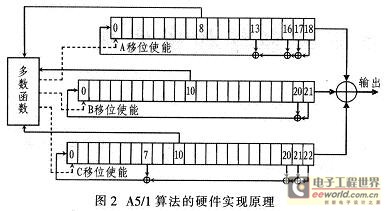

A5/1引是GSM移动通信中数据传输的流密码加密算法。A5/1密码流产生器生成的密码与明文数据帧的每一位相异或得到密文序列。A5/1算法由3个不同长度的线性反馈移位寄存器R1,R2,R3组成,其长度分别为19,22,23位,其反馈特征方程分别为:x18+x17+x16+x13+1,x22+x21+x20+x7+1。算法的初始密钥是64位向量。密码流输出位为3个移位寄存器的异或输出。移位寄存器的使能由多数函数控制。Rl的第8位、R2的第10位、R3的第10位为多数函数数据输入,它们决定3个移位寄存器的移位状况。在这3个数据位中,如果有两个或两个以上的都为0,多数函数值就为0;如果有两个或两个以上的都为1,多数函数值就为1。多数函数输入的3个数据位中与多数函数值相同,相应的移位寄存器就移位。A5/1的硬件实现原理如图2所示。密码流的产生分两个阶段.第一阶段给寄存器装人64位初始值;第二阶段则根据时钟节拍和使能控制产生密码流。

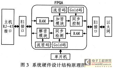

该系统硬件设计由单片机,FPGA和El接121等组成,如图3所示。单片机用于输入用户初始密钥;FPGA负责密钥流产生以及加解密;E1接口实现数据流的发送和接收,完成HDB3码和TTL电平之间的转换,实现通信接口单元和协议数据处理单元之间的全双工通信。
由于通信链路采用E1标准,该系统设计的外部数据链路接121采用E1接口,选用接口器件DS21348。DS21348支持El和T1线接口单元,通过寄存器设置选择E1线接口单元。DS21348可配置为硬件模式,完成HDB3到TTL、TTL到HDB3的电平转换,时钟同步、数据信号格式转换以及数据帧处理。该系统可并行处理两路数据,一路加密,一路解密,实现全双工通信。

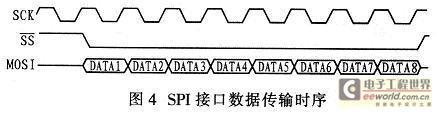

由于TI公司的MSP430系列微处理器平台具有低功耗和小体积等特点,适合便携式应用场合,所以单片机采用MSP430系列,并通过SPI接口实现与FPGA的数据通信。单片机外接一键盘,用于输入初始密钥。考虑到用户输入密钥位数不能很多,可设置简短的密钥,并在单片机内部扩展至算法所需的位数,然后通过单片机SPI接口传送至FGPA。SPI接口共4条信号线:串行时钟(SCK),主机输出/从机输入(MOSI),主机输入/从机输出(MISO),从机片选(SS)。SPI接口可配置为主或从模式。设计配置为主模式。当单片机向FPGA传输命令或数据时,应用SPIO模式。当片选信号丙拉低,在每个时钟(SCK)的上升沿发送数据,无需FPGA向单片机输人数据,所以不使用MISO数据线。片选信号SS与FP-CA的RAM的使能相连,控制数据读入。当用户输人初始密钥后,经过数据扩展,与算法选择数据通过SPI接口传送至FPGA。SPI接口时序如图4所示。

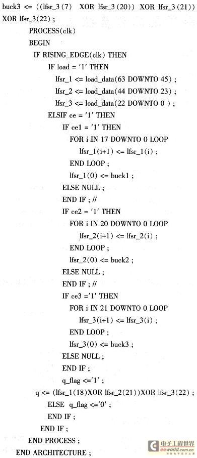

FPGA采用CycloneII系列中的EP20F256C6,该器件是低成本架构FPGA,可提供多达18 752个逻辑单元.152个用户IO,239 616 bit的存储位,密度超过CycloneI FPGA的3倍,完全满足系统设计需要。CycloneII FPGA内部的逻辑资源可实现复杂应用。CycloneII器件采用的低成本串行配置器件,这种串行配置器件最大可提供64 Mbit的nash存储器。所以,采用EP20F256C6可高效完成系统核心算法,有效节约成本。其内部算法由VHDL语言编程实现。主要程序模块:加解密算法模块(A5/1和W7)、数据存储模块、同步产生模块、同步检测模块。加密和解密各有一套独立的模块集合。其中A5/1算法模块的VHDL代码如下:

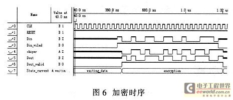

采用QuartuslI 8.0软件仿真FPGA功能。共用4 865个逻辑单元,1 024 bit的片上存储位,时序分析得到最大工作频率为95.79 MHz。仿真加密时序如图6所示。
