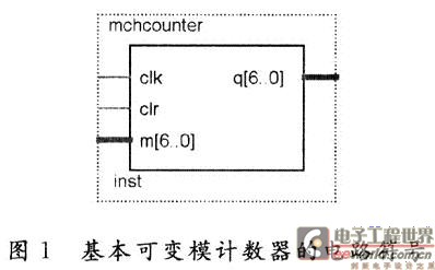

可变模计数器是指计数/模值可根据需要进行变化的计数器。电路符号图1所示,clk为时钟脉冲输入端,clr为清零端,m为模值输入端,q为计数输出端。

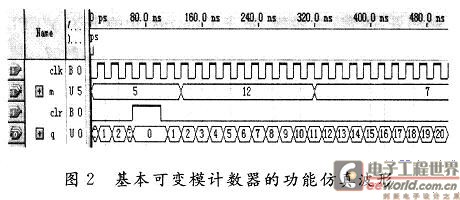

从上述的代码可以看出,基本的可变模计数器的功能单一。仿真验证则表明在进行模值变换时,基本的可变模计数器存在一些功能上的缺陷:计数器若是由较小的模值变化为较大的模值时,能正常的进行变模计数;但当其由较大的模值变化为较小的模值,则可能出现计数失控,如图2所示,图中显示了当模值由12变换为7时,即发生了计数失控。失控的原因是大于当模值由12变换为7时,计数输出为q为11,大于当前模值7的计数最大值6,由此产生了计数失控。

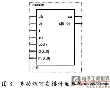

为了克服上述基本可变模计数器的缺陷,并增加更多的控制功能,在此设计了一种改进的多功能可变模计数器,具有清零、置数、使能控制、可逆计数和可变模功能。其电路符号如图3所示,clk为时钟脉冲输入端,m为模值输入端,clr为清零控制端,s为置数控制端,d为置数输入端,en为使能控制端,updn为计数方向控制端,q为计数输出端,co为进位输出端。

值得注意的是,这里所设计的多功能可变模计数器具有如下特点:
(1)该设计的多功能可变模计数器具有多个功能控制端。因此各个控制端的优先权顺序就成为设计的关键,经过理论分析和仿真调试,最终确认的优先权顺序为:clr(清零)→clk(时钟触发)→s(置数)→en(使能)→updn(计数方向)。这个优先权顺序可以有效地保证各个功能的完整实现,以及技术器的稳定运行。
(2)为了防止出现计数失控,大多数计数器采用给计数器增加一个复位控制端的办法,当发现计数输出q发生了计数失控时,通过复位控制端将计数器复位来排除计数失控。这种方法虽然有效,但是每次出现计数失控都要手动控制复位,给实际使用带来了不便。该设计的多功能可变模计数器中,将当前的计数输出q与当前的计数最大值m_temp进行比较,如果q比m_temp大,则强制将m_temp赋给q,这样就可以自动避免计数失控,不必再增加手动的复位控制端。

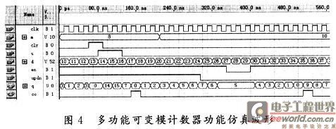

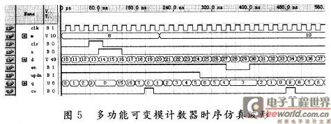

该多功能可变模计数器在QuartusⅡ开发环境下进行了仿真验证,功能仿真波形如图4所示,时序仿真波形如图5所示。
仿真结果分析如下:
(1)clk为时钟信号,由时钟信号的上升沿触发计数;
(2)m为模值输入端,当其变化时,计数容量相应发生变化;
(3)clr为清零控制端,当其为高电平时清零;
(4)s为置数控制端,当其为高电平时将置数输入端d的数据加载到输出端q;
(5)en为使能控制端,当其为高电平时正常计数,当其为低电平时暂停计数;
(6)updn为计数方向控制端,当其为高电平时计数器加法计数,当其为低电平时计数器减法计数。
