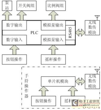

该机械手用于巷道内进行混凝土喷浆作业,有自动和手动操作两种模式。自动模式下,PLC控制机械手各关节按程序预定的轨迹运动,调整机械手末端的方位与角度,使喷浆喷头按设定轨迹运动,且始终垂直于受喷的巷道面,完成巷道表面的喷浆作业。手动模式下,由操作员分别采用按钮和比例摇杆对开关阀和比例阀进行控制,驱动各关节运动,控制混凝土喷头的方位及角度。其中按钮控制泵站的启停及开关阀的方向切换,比例摇杆则根据操作人员的控制,形成一个±10V范围内的模拟量,比例阀根据模拟量的大小及方向,控制关节运动速度的大小及方向。其控制系统功能框图如图1所示。
图1 机械手控制系统功能框图
在布线方便的情况下,按钮操作及摇杆操作的开关及比例信号可通过电缆直接输入到PLC的数字量及模拟量输入模块。这种方式结构简单、成本低、可靠性高,控制系统的硬件设计及软件编程极为简化。但在实际工业现场中,布线受到诸多限制,尤其是对于移动型设备,采用有线控制方式人员操作不够方便灵活。由于我们研制的机械手需要在轨道上长距离运动,且操作距离较远,因此必须采用无线遥控操作的方式。为此我们采用无线数传模块作为通信模块,并设计了基于16位单片机的手持式操作器,改进后的遥控型机械手控制系统总体功能框图如图2所示。无线数传模块成对使用,在手持操作器端和机械手本体上的控制系统端各有一块,分别完成数据的无线发送及接收功能。在控制系统需要的时候,也可以双向收发,即同一端的数传模块在数据接收和数据发送功能中切换。此时需要注意,数传模块的发送与接收功能的切换需要一定的时间。
手持操作器根据操作员对按钮及摇杆的不同操作,通过IO口及AD转换进行采集,采集后的信息进行数字编码后形成指令,以ASCII码的形式通过串口发送到无线数传模块,无线数传模块再将指令以无线方式发出;机械手上的控制系统的数传模块接收到发送来的指令编码后通过串口总线传送至PLC,PLC对指令编码进行解码,分解出不同的操作指令,然后进行逻辑运算,根据不同的指令得到不同的需要执行的动作,再通过数字输出和模拟输出控制相应的继电器或阀动作,从而实现对机械手各关节的远程无线操作。通过信号电缆连接到PLC的按钮操作输入及摇杆操作输入保留在机械手本体上,作为备份或检修使用。同时,在PLC数字输入口和手持操作器上均设置遥控操作切换按钮,可以进入或退出遥控操作模式。PLC上的按钮操作应具有更高的优先级。
由于摇杆操作采集的对象为摇杆的比例位置状态,它采用的是自动对中的设计的。因此在控制系统软件结构上,采用循环发送指令的方式。即进入无线控制状态后,手持操作器就定时地将采集到的状态发送出来,而不管此时有没有操作人员的操作输入。
图2遥控型机械手控制系统功能框图
