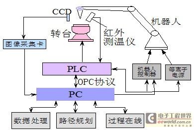

基于PC+PLC等离子熔射控制系统组成原理如图1所示。PC主要完成对实体进行三维造型、切片、最后生成机器人能够识别的机器人路径代码,并根据现场反馈信息进行路径调整,同时也对整个熔射过程进行监控,采样主要工艺参数并保存到加工过程文档中。PLC实现对数控旋转工作台和整个等离子弧发生子系统实时控制,对现场采样数据进行初步处理后传送到上位机PC中。
图 1 基于PC+PLC等离子熔射控制系统组成原理图
2.2 PC与PLC功能分配
在等离子熔射过程中,环境恶劣,噪音等污染严重,干扰强,系统工作周期长。因此现场设备控制核心采用西门子S7-300型PLC,充分利用该型PLC可靠性和良好的抗干扰能力来保证系统可靠性。并配备了A/D、D/A模块和CP5611通讯卡,可以实现模拟量采样与输出和与上位机之间通讯。同时PLC系统还配备了西门子专用稳压电源,保证了系统运行稳定性,避免与整个系统共用电源产生干扰。
由于PLC无法进行监控图表显示、图像处理和复杂算法设计,操作人员也不能直观了解现场状况。为了弥补以上不足,系统增加PC进行现场监控与数据运算,其主要任务是获取机器人状态信息和皮膜温度采样信息,根据设定工艺优化算法执行结果进行实时熔射路径调节;对等离子射流检测图像进行处理,反馈调节信息至PLC实现对等离子射流发生装置调控;同时能对系统故障做出及时报警,并能采取相应应急处理措施和加工现场断点保护等。

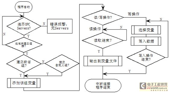

3.2 OPC客户端程序设计
OPC规范定义了一个工业标准接口,这个标准使得COM技术适用于过程控制和制造自动化等应用领域。OPC是以OLE/COM机制作为应用程序的通讯标准。OLE/COM是一种客户/服务器模式,具有语言无关性、代码重用性、易于集成性等优点。OPC规范了接口函数,不管现场设备以何种形式存在,客户都以统一的方式去访问,从而保证软件对客户的透明性,使得用户完全从低层开发中脱离出来[5-6]。
OPC客户端软件设计流程如图2所示,其客户端程序开发目的是基于OPC协议实现计算机与PLC之间通讯,通过PC机直接读写PLC中变量,提高数据访问速度,保证熔射工艺优化算法的运算结果及时传送到PLC现场控制设备中,实现整个系统实时控制,从而能够充分地利用计算机数据处理能力和丰富的软件资源。

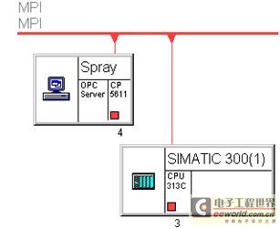

PLC程序采用Step7进行设计,主要过程包括:首先在Step7中建立一个新工程SprayControl,然后插入SIMATIC 300 Station,根据PLC硬件配置及模板物理安装位置进行硬件组态。其次插入Simatic PC Station,在其中插入OPC Server和CP5611。在OPC Server的Connections中基于MPI网络建立PC Station与Simatic 300 Station之间网络连接。MPI网络建立成功后,可以在OPC Server中Symbols列表中看到PLC中CPU单元内设计的所有的数字量、模拟量和数据块等各种变量。基于MPI方式进行组网后的网络连接图如图3所示。最后基于SimaticNet软件建立名称Spray的OPC服务器,这样就可以通过OPC客户端程序访问PLC中变量。
图3 基于MPI方式组网的网络连接图
PLC中运行程序集中在S7 Program中Blocks里,主要模块包括系统主控模块OB1,负责调用其他功能块等。然后分别设计针对送粉器控制、工作转台控制、机器人故障处理、系统故障处理等功能块,供主控块调用。为了确保PLC程序安全执行,必须增加对象块OB80、OB82、OB85分别实现对模板诊断错误和超时错误处理,OB121和OB122响应同步错误。设计过程中可以按照变量分类或者针对某一功能块设计专用数据块,将控制系统中的变量统一分组管理。
