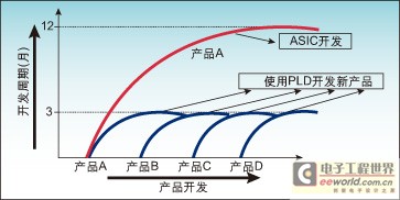

随着市场需求迅速变化,产品快速上市显得比过去更加关键。最可行的解决方案是缩短开发周期以缓解上市时间的压力。可编程逻辑可使设计者达此目的。图1以基于两者的产品开发周期的比较,说明PLD产品如何有助于新产品的引入。
图1:产品开发周期

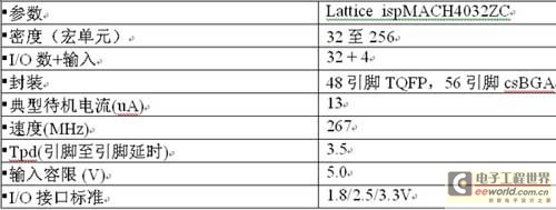

不同CPLD供应商有不同的规范和要求,因此选择合适的器件取决于哪些参数对设计是关键的。表1为该器件为匹配设计要求而提供的一组规范。
表1 该器件为匹配设计要求而提供的一组规范

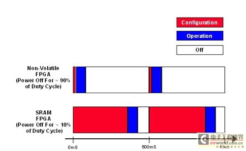

大多数基于LUT的FPGA没有“零功耗”选择。但是系统设计者可以在系统的某些工作周期中关闭器件以降低功耗。图3给出了非易失FPGA的快速电源冷启动是如何降低总功耗的。上电之后能迅速地获取逻辑功能的非易失器件对这些应用是理想的。另一方面,基于SRAM的FPGA耗费大部分工作周期用于配置。
图3:用非易失FPGA在工作周期中降低功耗

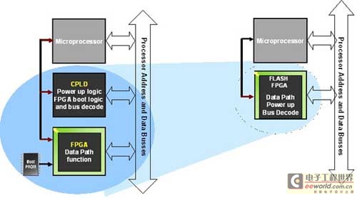

图4:非易失FPGA
Lattice半导体公司的交叉式可编程器件MachXO就是一个很好的例子。相对传统CPLD来说,MachXO器件兼有FPGA和CPLD的非易失、低成本、瞬时上电的高性能逻辑解决方案的优点。
