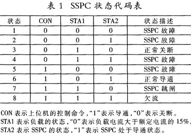

(2) 根据流过的SSPC的电流逻辑分析出自身的状态,并根据表1中的代码表示上传给上位机;

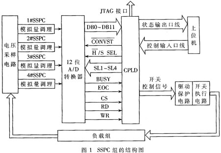

28V直流SSPC组的结构如图1所示。
每路SSPC的取样电阻上的电压经过调理电路和低通滤波以后,送到4通道的A/D转换器的模拟输入端,A/D转换器的数据输出端、状态信号和控制信号分别接到CPLD的I/O引脚,便于程序控制A/D转换器的动作。CPLD另外的I/O口可以配置为MOSFET的动作命令输出口线、SSPC的状态输出口线和与上位机相连的控制命令输入口线;CPLD自身提供的JTAG BST电路,可以方便地测试系统内部测试器件之间的连接和检验器件的操作。
由CPLD组成的逻辑判断电路的主要功能有:
(1) 将A/D转换得到的数据通过逻辑判断,综合出SSPC的工作状态并向上位机输出;
(2) 接收上位机的控制命令,结合自身的工作状态,综合得出SSPC的通断信号,控制MOSFET的开通和关断。

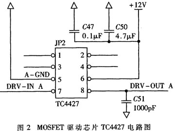

①电力MOSFET驱动和保护电路:采用专门的驱动芯片TC4427,12V供电,如图2所示。为了抑制电压和电流的瞬变,MOSFET保护电路采用RCD吸收电路,用以减小器件的开关损耗。

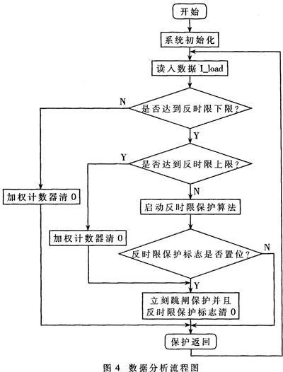

(2) 对采集的数据进行分析。
数据分析流程如图4所示。
①当电流在额定范围内时,SSPC正常工作;
②当电流大于额定电流,而小于额定电流的800%时,SSPC进入反时限保护;
③当电流大于额定电流的800%时,SSPC立刻跳闸。

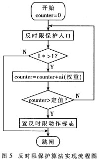

采样周期△t=20/N(ms)为常数(N为每周期内采样点数),M为使等式成立时累加的采样周期数;当电流I大于反时限启动电流Iopr时,即I/Iopr大于1时,在每个采样周期中断中将此周期的「(I/Iopr)α-1 」累加,当累加值大于kβ/△t时,反时限累计延时到,保护跳闸。
VHDL语言实现的反时限保护算法流程如图5所示。

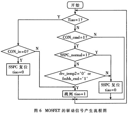

(3) SSPC将内部采集到的电流信号、接收到的控制命令和内部状态(包括系统启动的状态、电流在不同的范围内变化、跳闸的条件和从跳闸恢复到正常的条件以及故障切除和未切除时的系统启动等)经过逻辑判断后,综合出MOSFET的导通/关断指令,作为驱动电路的输入信号。
软件流程如图6所示。

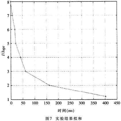

(2) 当I/Iopr为1.2(SSPC_1)、2(SSPC_2)、由1.2增加到2(SSPC_3)和5(SSPC_4)时,SSPC的跳闸时间分别为402ms、161ms、223ms和26ms。
各个临界点的实验所得数据经过曲线拟和,得到如图7所示结果。
试验结果表明,利用CPLD进行SSPC的开发设计,其延迟时间完全可以通过编程控制,且各路SSPC之间干扰较少。
