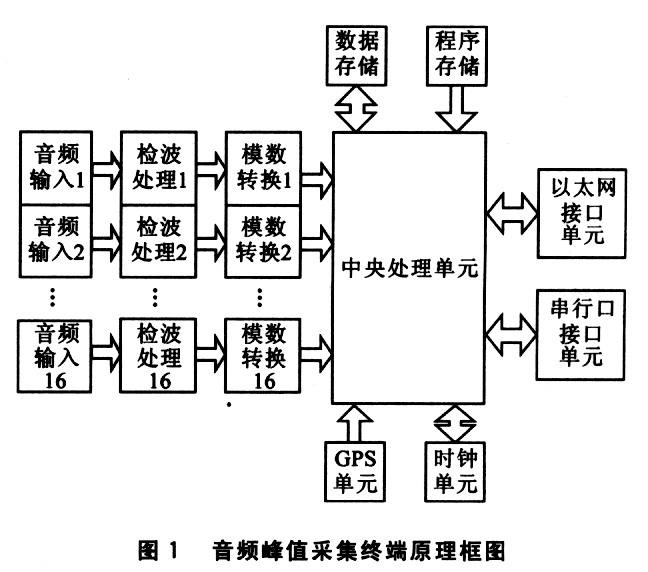

基于C805lF020的音频峰值采集终端输人平衡音频信号,经减法电路、增益调整电路、负波形反相电路、检波电路、射极跟随电路和分压电路,最终利用单片机内部的8位和12位A/D转换器,可以一次采集16路音频峰值数据。C8051F020单片机将峰值数据和GPS(全球定位系统)时间打包为应用层数据,再通过UDP层、IP层和以太网层协议,最终打包为以太网包,通过以太网接口芯片RTL8019AS将数据发送到局域网上。原理框图如图1所示。

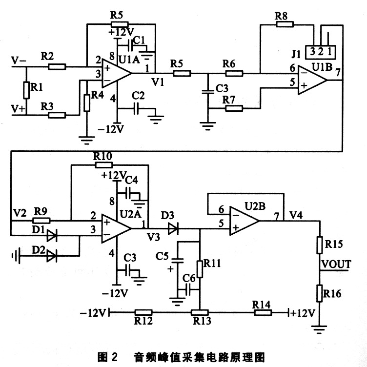

音频峰值采集电路的输入部分为减法电路,如图2所示。输入信号可以为平衡音频信号:
将R2、R3、R4、R5取为相等阻值,则可以得到:
V1=V+—V-
二级运放电路为反相比例放大器,可以调整信号的增益:
三级运放电路为负波形反相电路,当信号正相时,Dl导通,电路表现为电压跟随器电路:V3=V2+其中,V2+是V2信号的正相电压部分。
当信号负相时,D2导通,电路表现为反相比例放大器电路特性,假设R9=R10=10 kΩ则:
其中,V2是V2信号的负相电压部分。
所以经过第三级运放以后:V3=V2+一V2一
二极管D3采用检波二极管,与电容C5组成检波电路;电阻R12、R13和R14为电压调零网络;R15和R16组成的分压电路将信号范围调整进了C8051F020的A/D转换的电压范围。模数转换子程序如下:

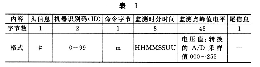

网络传送部分主要负责将采样后的音频峰值信息以及采集时间,通过以太网将数据发送到目标PC机进行数据处理。应用层协议如表1所列。
应用层协议调用UDP.C将应用层数据打包成UDP包,并绑定目标地址发送。使用UDP传送方式主要基于以下考虑:
