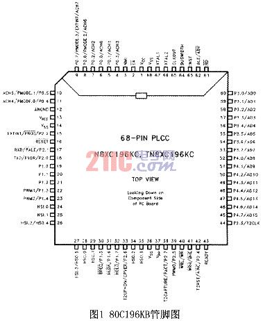

80C196的特点决定了它很适合应用于自动化仪表与控制,自带的A/D可以方便的进行数据采集,PWM可以输出D/A信号,WDT保证了运行的可靠性,HIS/HSO方便脉冲信号的测量与产生。80C196KB共有68管脚,采用PLCC型封装,其管脚图如图1所示。

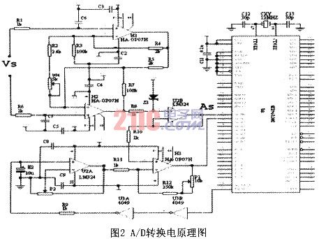

利用80C196KB自带的10位A/D转换器和PWM输出,实现高精度A/D转换的原理如下:假设传感器提供的信号为Vs,经放大后提供给A/D转换器信号为As,A/D转换的结果为Rd,A/D转换的舍入误差为Ed,对于逐次逼近式A/D转换有0≤Ed
图中,运算放大器H1和H2构成了差分放大器,H1和H2应选用性能较好的运算放大器,该电路具有极高的共模抑制比,传感器信号Vs经过差分放大器放大后得到As,As连接到80C196KB的0号A/D通道输入口ACH0,A/D转换后得到高8位数字量;80C196KB的PWM输出信号经过U2与E2构成的滤波器滤波后,得到直流信号Rd,这就是80C196KB通过PWM进行D/A转换的典型电路;运算放大器H3构成的电路实现Es×28,该信号连接到80C196KB的1号A/D通道输入口ACH1,完成Es的A/D转换,得到低位数字量。通过软件合并高位数字量和低位数字量即可实现高精度A/D转换。

为保证实时性,A/D转换的软件通过中断方式实现,首先主程序在初始化中设定定时器和A/D中断工作模式,定时器中断到来时启动0通道A/D转换。A/D中断时,判断A/D的通道号,当0通道ACH0中断时,读取并保存A/D结果的高8位,通过PWM输出该结果,然后启动下一次l通道ACHl的A/D转换;当ACHl中断时,读取A/D转换结果并与高8位合并,得到最终结果。
当采用12MHz晶振时,80C196KB的A/D转换时间为22us,PWM输出周期是64us,PWM信号输出后,为使D/A结果稳定后再启动ACHl,延时了3倍PWM周期,整个A/D转换时间(包括A/D转换时间和软件运行时间)可以在1ms内完成。A/D中断服务程序的流程框图如图3所示。初始化程序和定时器中断服务程序较简单,流程图略。
