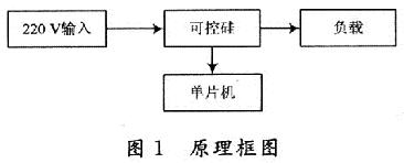

图1是交流接触器的原理框图,主要由220 V交流电输入、可控硅、单片机控制电路和负载等组成。单片机控制电路主要是控制可控硅的导通时间。最终加在负载(交流接触器线圈)上的电压波形如图2所示。
在t=0~T1期间,可控硅的导通角是180°,加在交流接触器线圈上的电压波形是脉动的直流正弦半波,线圈获得大电流,接触器吸合。当t>T1后,通过单片机控制可控硅的导通时间为时间很短的T,加在交流接触器线圈上的电压波形是直流窄脉冲波,刚好能使接触器维持在吸合状态。实践证明,T1取60 ms就能使接触器可靠地吸合;T取2 ms,就能使接触器可靠地维持在吸合状态。通过单片机,能够精确地控制时间T1和T。

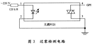

2.1.2 过零检测电路
为了确保利用单片机对可控硅的可靠控制,必须准确地判断220 V交流电压的过零点。综合各个方面的考虑,本文采用光耦P521完成过零点的检测,如图3所示。220 V经过120 kHz的电阻降压后,加载到光耦的输入端,光耦的输出端接到PICl2F508的端口GPl。当交流220 V的零点来到时,光耦第四管脚没有信号输出。

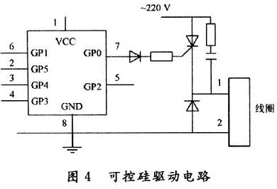

2.1.3 可控硅驱动电路
可控硅选用BTl51,根据BT151的参数,单片机的高电平输出就可以直接驱动BTl51,为了保护单片机,防止220 V电压串入单片机,在控制端连接了一个二极管。如图4所示。

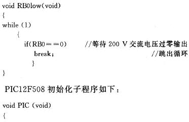

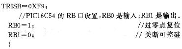

2.2 软件设计
在MPLAB-IDE中使用Hitech C编译器,最终用C语言完成节电器的软件设计。
过零点判断子程序如下:
