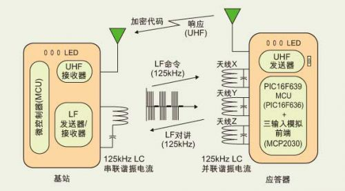

图1:采用双向通信的智能被动无钥匙门控(PKE)系统。
PIC16F639 PKE应答器
PIC16F639包括数字MCU部分(PIC16F639内核)和模拟前端(AFE)部分,可用于多种低频检测和智能双向通讯应用。图1为一个典型的PKE系统示例,基站单元发出一个125kHz的命令信号,搜寻周围有效的应答器。如果接收到的命令有效,PKE应答器将返回一个响应信号。

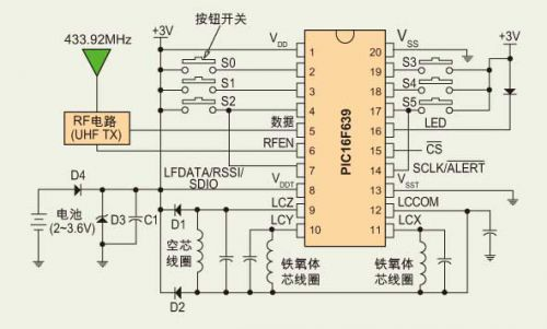

图2:被动无钥门禁(PKE)应答器的配置电路图
图2为PKE应答器的配置示例。这个应答器包括PIC16F639器件、外部LC谐振电路、按钮、UHF发送器、后备电池(可选)和3V锂电池。
数字部分有PORTA和PORTC两个I/O口。每个PORTA引脚都可被单独配置为电平变化中断引脚,而PORTC各引脚没有电平变化中断的功能。AFE部分共用数字部分PORTC的RC1、RC2和RC3三个I/O引脚,这些引脚在内部分别连接到AFE的CS、SCLK/ALERT和LFDATA/CCLK/RSSI/SDIO焊盘上。LFDATA/CCLK/RRSI和ALERT为AFE输出。SDIO、SCLK和CS被用来编程或读取AFE配置寄存器。
为节省电池能量,AFE部分在检测LF输入信号的同时,数字部分通常处于休眠模式。尽管AFE的输出焊点在内部连接到PORTC引脚,但由于PORTC引脚不是电平变化中断引脚,所以AFE输出无法通过电平变化中断事件唤醒数字部分。因此,建议将AFE的LFDATA和ALERT引脚在外部连接到PORTA引脚,如图2所示。
数字部分在出现以下三种情况之一时被唤醒:LFDATA引脚有AFE输出;ALERT引脚有AFE输出;按下PORTA上的开关按钮事件。

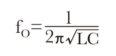

LC谐振电路的谐振频率由式1给出:
其中,L为环路电感,C为电容。

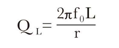

在式2中,品质因数(Q)是衡量调谐电路的频率选择性的指标。假设电容在125kHz时无损耗,则LC电路的Q值将主要由电感决定。
式中fo为调谐频率,L为电感值,r为电感的阻抗。
在典型应答器应用中,电感值的范围在1~9mH之间。对于空芯电感,LC电路的Q值大于20,对于铁氧体磁芯电感,Q值约为40。

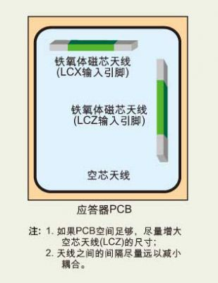

图4:推荐的应答器电路板天线布局图。
如果三个天线在同一印刷电路板上的位置相互正交,可大大减少天线方向问题。在实际应用中,这种设计会提高任何时刻至少有一个应答器天线朝向基站天线的概率。图4为应答器电路板上布置三个天线的图示。LCZ使用一个大空芯线圈,LCX和LCY使用两个铁氧体磁芯线圈。有些公司专门生产125 kHz RFID和低频检测应用系统使用的铁氧体线圈。

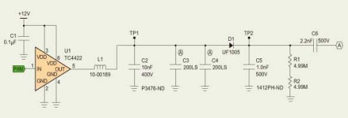

图6:在基站电路中,电流驱动器U1放大来自MCU的125 kHz方波脉冲的功率。U1的方波脉冲输出通过由L1、C2、C3和C4组成的LC串联谐振电路后变成正弦波。

应答器电路具有三个外部LC谐振电路、五个按钮开关、一个用于UHF数据发送的433.92MHz谐振器和几个用于后备电池模式的元件。
每个LC谐振电路都连接到LC输入和LCCOM引脚。空芯天线连接到LCX输入,两个铁氧体磁棒电感连接到LCY和LCZ引脚。LCCOM引脚为三个天线连接的公共引脚,通过C11和R9接地。每个谐振天线必须调谐到基站单元的载波频率,以达到最佳信号接收状态(图5)。可利用每个通道的内部电容将天线调谐到最佳状态。
器件初始上电时,数字部分利用SPI(CS、SCLK/ALERT和SDIO)对AFE配置寄存器进行编程。由于AFE输入灵敏度高(约3mV峰峰值),AFE对环境噪声非常敏感,所以必须采取措施避免沿PCB走线上产生过多交流噪声。在VDD和VDDT引脚分别使用电容C6和C12滤除噪声。
二极管D1和D2及电容C5用于电池后备模式,二极管D2、D3和D7及电容C5用于无电池模式。为使无电池模式稳定运行,需要较大的C5容值。电容C5通过二极管D3和D7保存来自电池和线圈电压的电荷。当电池暂时断开时,C5储存的电荷可维持PIC16F639器件的供电。二极管D3和D7穿过空芯线圈相互连接,在三个外部LC谐振天线中产生强大的线圈电压。
一旦检测到有效输入信号,数字MCU部分即被唤醒,如果命令信号有效,则发出一个响应。
应答器可使用内部调制器(LF对讲)或外部UHF发送器发出响应。每个模拟输入通道在输入和LCCOM引脚间有一个内部调制器(晶体管)。如果AFE从数字MCU部分接收到箝位或断开箝位的命令,内部调制器就会分别导通和关断。天线电压分别根据箝位或断开箝位命令进行箝位和断开箝位,这称为LF对讲。LF对讲只在近距离应用中使用。基站可以检测应答器天线电压的变化并重建调制数据。
在长距离应用中,应答器采用UHF发送器。由UHF(433.92 MHz)谐振器U2和功率放大器Q1构成一个用按键通断的UHF发送器。电容C2和C3的容量都在约20pF的范围内,具体取决于线路布局。一般由印刷电路板的金属走线而形成的L1是一个UHF天线,增大其环路面积后效率将显著提高。
当MCU I/O引脚输出逻辑高电平时,UHF发送器部分导通,否则关闭。RC5输出为UHF信号的调制数据,可由基站的UHF接收器重建。

125kHz发送器产生一个基于MCU的脉宽调制器(PWM)输出的载波信号。电流驱动器U1放大来自MCU的125kHz方波脉冲的功率。U1的方波脉冲输出通过由L1、C2、C3和C4组成的LC串联谐振电路后变成正弦波。L1为用于125kHz LF天线的空芯电感(图6)。
当LC串联谐振电路调谐到PWM信号的频率时,天线辐射最强。在谐振频率处,LC电路阻抗最小,这使得L1负载电流最大,从而产生很强的电磁场。用户可通过监视L1上的线圈电压调谐LC电路。二极管D1后的各个元件用来接收来自应答器的LF对讲信号。当应答器以LF对讲作出响应后,L1上的线圈电压会由于应答器线圈电压产生的磁场而改变。由于应答器线圈电压最初是由基站天线(L1)产生的,所以响应电压与初始电压的相位相差180o。因此,在给定条件下,L1上的电压将随着应答器的线圈电压变化。
可通过包络检波器和由D1和C5构成的低通滤波器检测L1上线圈电压的变化。检测到的包络信号通过有源增益滤波器U2A和U2B。经过解调的模拟输出被馈送到MCU的比较器输入引脚,以进行脉冲整形。比较器输出可在TP6上得到,并由MCU解码。
