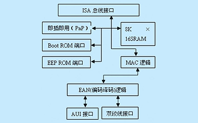

以10baset以太网为例,发送数据时应该做的工作是首先对需要发送的数据进行曼切斯特编码,然后对编码后的数据进行预处理,使其发送的数据适合10baset的以太网传输,最后把处理好的数据以适当的速度发送到以太网。同时为了保证数据的有效性,系统还应具有冲突检测和重发功能。在这个过程中,直接用8位mcu来实现该功能非常困难。解决的方法是用专门的网络接口芯片nic网络接口卡(nic-network interface card)来实现,这类芯片遵循ieee802.3所规定的csma/cd协议,除了提供物理链路所需的电气性能外,还提供曼切斯特编码、冲突检测和重发功能,可以用很少的外围电路一起完成数据的发送和接收功能。这样,8位mcu只需要nic芯片提供初始配置和数据接口,这对于8位mcu是没有问题的。基于以上的分析,8位mcu的嵌入式设备以太网接口部分构成如图1所示:

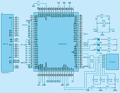

rtl8019as芯片内部包含远程dma(直接存储器存取)接口、本地dma接口、mac(介质访问控制)逻辑、数据编码解码逻辑和其它接口。这里的dma与平时所说的dma有些不同:rtl8019as芯片的本地dma操作是由控制器本身完成;而远程dma并不是在没有主处理器的参与下数据能自动移到主处理器的内存中,它指主处理器给出起址和长度就可以读写芯片的ram缓冲区,每操作一次ram地址自动加1,而普通ram操作每次要先发地址再处理数据,速度较慢。内部结构如图2所示。

单片机采用c8051f020芯片,以查询工作方式不断读取rtl8019as状态寄存器。以远程dma方式发送或读取rtl8019as的数据。详见图3。
由于网络控制器具有 ethernet(ieee802.3)协议处理功能,系统便可直接rj45连接到以太网(再通过以太网接入 internet)。本文所设计的系统中选用的rj45连接器为lf1s022,它已经具有电平转换功能,简化了 pcb设计。值得注意的是,设计pcb时,rj45连接器不能与cpu和网络芯片相距太远,以免对数据传输造成影响。
rtl8019as的tpin+(59脚), tpin-(58脚)脚是tp 的一对输入脚,能以10mbits/s 的速率从双绞线接收差分曼彻斯特编码的数据。tpout+(45脚)、tpout-(46脚)是一对曼彻斯特编码的差分tp输出信号。为了防止双绞线超载,该输出信号会被提前中断,这样可以减少拥塞。连接时,这四个管脚分别接到 lf1s022的7、6、5、4脚。连接器的其他管脚都通过一个电容与地连接。最后,还必须在50、51脚之间接入一个20mhz的晶体振荡器
图3中扩展的rj45口接入互联网,rtl8019as通过本地dma方式将接收到的数据送到片内sram,或者从片内sram读取数据从rj45口发送出去。
网卡的复位信号rstdrv由单片机的p5.2产生,rstdrv为高电平有效,至少需要800ns的宽度。由p5.2引脚产生一个1μs以上的高电平就可以使rtl- 8019as芯片复位。
rstdrv从高电平到低电平之后要等多久,单片机才可以对网卡进行操作?复位的过程将执行一些操作,比如将内部寄存器初始化等。这些至少需要2ms的时间。为确保完全复位,应该等待更久的时间之后才对网卡操作,比如100ms之后才对它操作。
对rstdrv可以接单片机的一个i/o口线进行网卡的复位,也可以直接将rstdrv跟单片机的reset引脚并联,单片机复位的时候,网卡也复位,以减少一个单片机的引脚使用。
