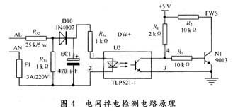

(5)系统的保护功能主要包括大风保护、电网掉电保护、振动过大保护、限位开关与接近开关保护组成,单片机检测到保护信号产生时,便发出指令将系统停放在安全的位置上,确保整个系统不受损坏。图4是电网掉电检测电路原理图,主要由降压、整流与光耦隔离3个部分组成。

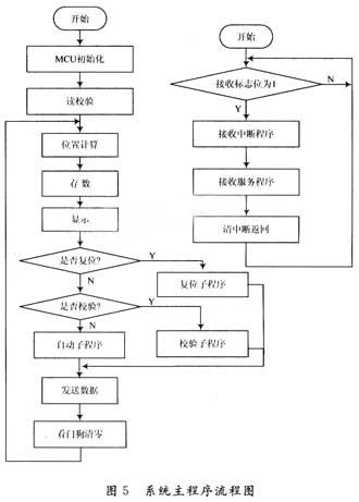

软件是该控制系统的核心,除一些保护自锁功能通过硬件实现外,大部分功能均通过软件来实现,整个软件采用C语言模块化编程方式,易于系统的移植与集成。
主程序与中断服务子程序流程如图5所示。
