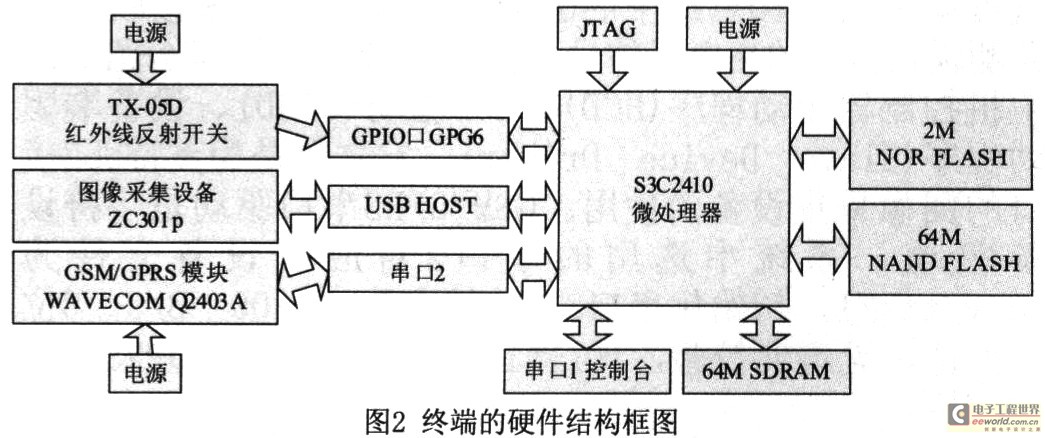

系统中终端使用ARM9内核的S3C2410为处理器,以TX-05D红外线反射开关作为红外监测模块,使用包含USB接口和ZC301p芯片的CMOS 图像传感器作为图像采集设备,采用GSM/GPRS模块WAVECOM Q2403A作为无线传输模块。图2为远程监测终端的硬件结构框图。
2.2 终端的硬件实现
S3C2410微处理器有丰富的外设接口,其中包括117个复用功能输入/输出端口引脚,即GPIO口,每一个端口都可以通过软件设置来满足各种系统配置和设计需求。终端中使用S3C2410微处理器GPIO口中的GPG6口以输入模式连接红外监测模块的数据线,当红外监测模块探测到入侵障碍物时,数据线将向GPG6口输入高电平信号,从而被处理器识别并做出相关处理。GSM/GRPS模块WAVECOMQ2403A通过串口2连接到S3C2410 实现图像传输和短信息发送。终端中图像采集设备是USB接口的、基于ZC301p芯片的CMOS图像传感器,它连接到S3C2410的USB HOST口中,实现图像的采集。终端电源模块为S3C2410及各个设备提供相应的工作电压。通过进行模拟试验,终端的硬件设计能够达到功能和性能上的要求,基本能够进行实际应用。

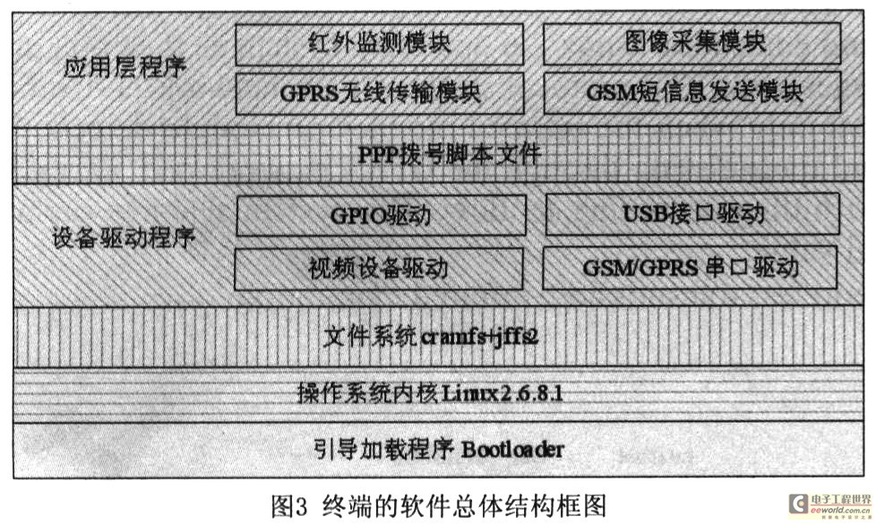

终端的软件包括引导加载程序Bootloader、操作系统内核、设备驱动程序和应用层程序,其软件结构如图3所示。
终端的文件系统采用了双文件系统,即以cramfs不可写文件系统存储系统文件,以jffs2可读写文件系统存储数据文件,从而既可以使系统文件得到可靠保护,又可以方便前期调试工作和图像数据文件的读写。这也是本设计的一个特点。

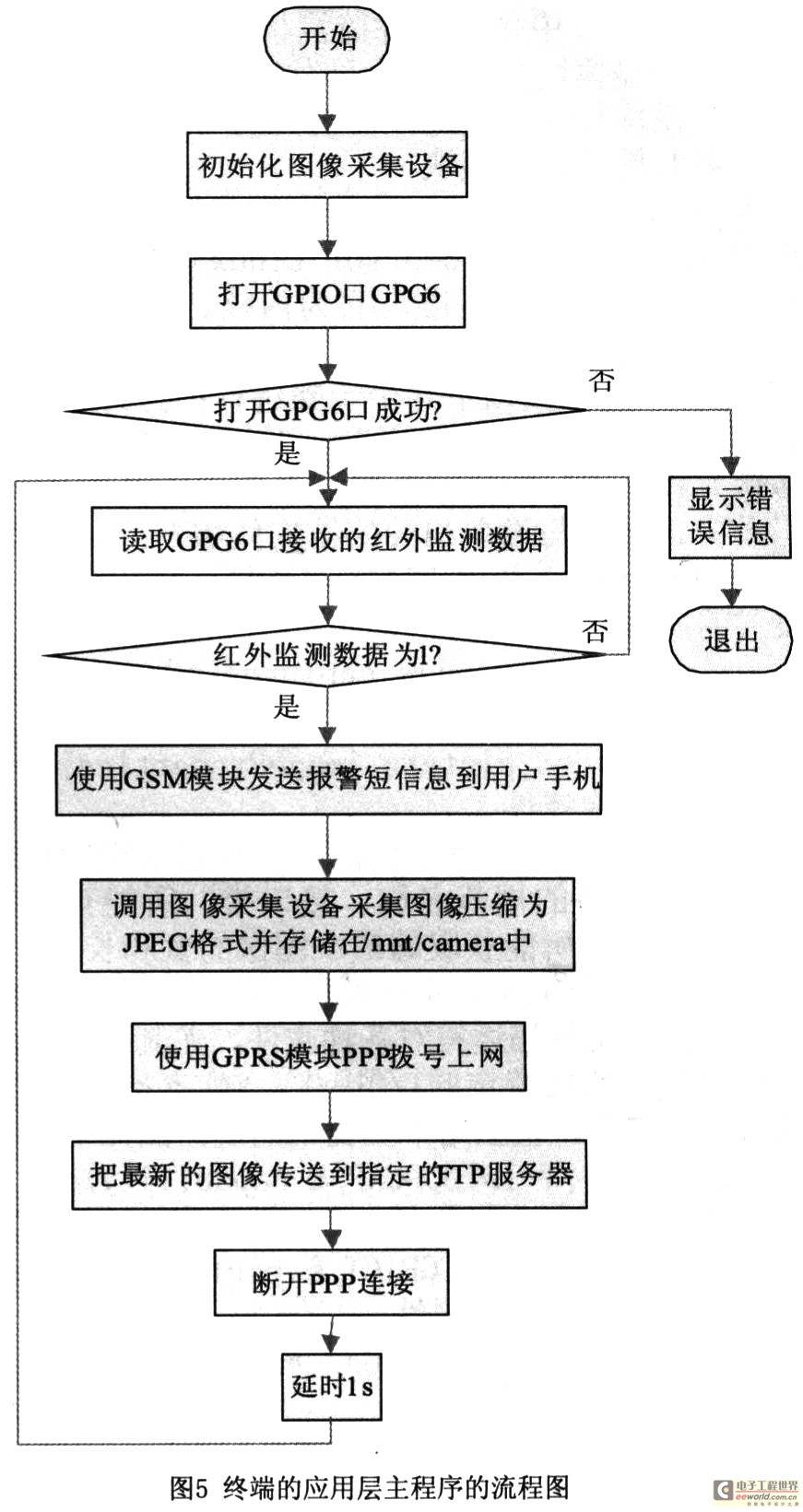

3.4.3 应用层主程序
在各个模块的功能实现之后,终端的应用层主程序进行模块的集成,完成系统的功能,如图5即为终端的应用层主程序的流程图。
