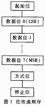

MDB协议的串行位格式为:1个起始位,8个数据位,1个方式位与1个停止位,共11位。位传递的顺序如图1所示。其中方式位根据传递的方式不同置0或置1。在MDB总线上,VMC通过广播方式向外发送命令。第一字节为地址字节(实际上只有高5位寻址信息,低3位为对外设的指令),该字节被所有的外设读取,但只有符合地址字节所指定的外设才处理其后的数据字节,并做出反应。在VMC到外设的数据中,地址字节的方式位被置1,数据字节的方式位被置0,外设通过检验接收到的方式位确认是地址命令还是数据。当数据从外设发送到主机时,最后送出的字节方式位被置1,标志着数据发送完毕。

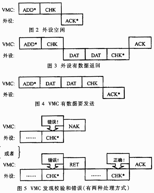

图2至图5为几个典型的会话例子,其中“*”表示传送时方式位置1,“ADD”表示地址字节,“CHK”表示传送数据的校验和。

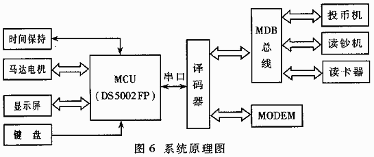

在MDB/ICP总线协议基础上,笔者构建了一个实际的自动售卖系统,系统原理图如图6所示。VMC通过MDB总线与投币机、读钞机和读卡器交互,控制外设的运转,并从外设获得用户的支持情况。同时,VMC也负责处理与用户之间的交互,驱动液晶显示,处理键盘输入,驱动符合用户需要的电机运转出货。在本项目中,VMC还需通过MODEM自动拨号连接公司总线的服务器,将销售数据传送回公司。
如图6所示,所有MDB外设均挂在同一总线上,由总线提供24V和5V的电源,数据线与单片机的串口相连。
本项目中选用的单片机为DALLAS DS5002FP。该单片机代码级兼容MCS-51系列单片机,在使用外存的情况下仍然可以使用4个PO作为数据I/O,带外设的能力较强。但它只有一个串口,控制MDB总线和控制MODEM都需要使用串口,因此必须将串口进行复用。通过一个译码器实现选通功能。

(2)字节的传送
这里需要注意的是:发送数据时要根据需要设置方式位,而接收数据时要返回方式位的值,以判断是否收完所有数据。

这是MDB会话控制的核心部分。根据需要传送数据包,计算校验字节,控制方式位,在时序允许的响应时间内接爱外设返回的数据,做出ACK或NAK等反应。并且按照MDB/ICP标准中堆荐的方式处理异常情况,当接受数据超时或校验和错时,重复发送命令多次,以增强容错性能。将接收到的数据返回给调用乾,并返回结果码。源程序如下:
