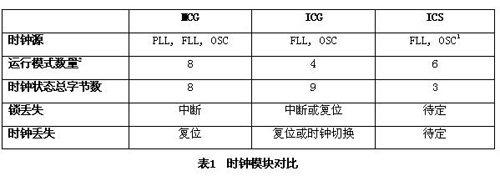

在飞思卡尔的8位MC9S08系列产品中,您可以采用内部时钟源(ICS)、内部时钟发生器(ICG)或多功能时钟发生器(MCG),具体取决于用户选择哪种MCU。在采用飞思卡尔设备的各种应用中,有3种模块可以用来支持这些应用。每一种时钟模块都具有相似的属性,ICS可以被看作是ICG的一个子集,MCG可以被看作是ICS和ICG的合并。MCG在设计时充分考虑了高端应用的需求,而ICS则恰恰相反,它适合体积较小、对成本敏感的MC9S08设备。尽管MCG可提供最广泛的功能,但有时结合使用ICS和ICG可能并不合适,因为某些应用可能只需要ICS和ICG分别提供的功能。表格1对这3种时钟模块进行了简单对比。
1 带有ICS的模块可能不包含振荡器,因为它们可能没有足够数量的针脚。在没有外部时钟源的情况下,模块只有3种运行模式。
2 这些不包括“关闭”模式。

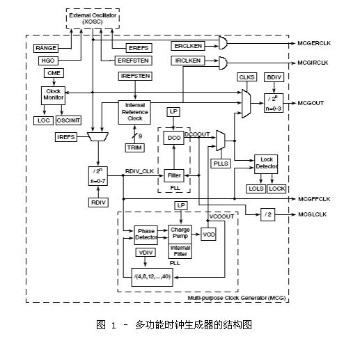

由于功能的增加,MCG是3种模块中功能最多的模块。PLL、FLL、内部或外部生成的参考时钟可以为用户提供多种选择。图1显示了MCG的结构图。
PLL电路可以为设计人员提供精度最高的时钟解决方案。它采用了外部振荡器,但内部参考时钟可以最大限度地节约功率。因此我们可以采用8种不同模式运行该模块。用户可以在他们的应用中随时在这些模式之间切换:

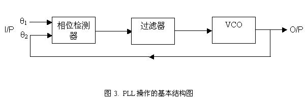

在这些模式中,FLL或PLL被旁通,系统时钟源从内部时钟(BLPI)或外部参考时钟(BLPE)中获得。要了解涉及旁通锁环电路的低功耗运行模式,我们应注意PLL/FLL的运行方式。PLL有输入时钟信号必须经过的几个阶段,如图3所示。
PLL的目的是不断对比输入信号的相位和输出信号的相位并调节出现的任何差异,从而保持频率信号。一般而言,PLL包括一个相位检测器、低通过滤器和电压控制振荡器(VCO)。相位检测器对两种输入值的相位进行对比并提供与相位差异成比例的输出,然后这些输出通过低通过滤器过滤。VCO负责将频率输出转换成相位输出,最后一个阶段提供输入反馈(负的),以便重新开始整个过程。很明显,保持非常精确的时钟源的过程可能需要大量功率。FLL的运行方式稍有不同,它可以锁定频率而不是相位。因此旁通PLL(或FLL)阶段并使用外部/内部时钟源消耗的功率更低,但代价是整体时钟精确性的下降。直接时钟源的精确性由水晶(外部源)或RC电路(内部源)的质量决定。
