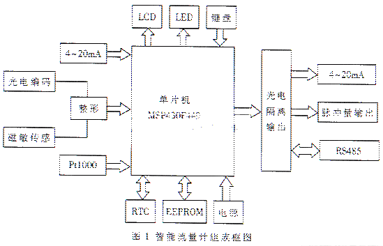

智能流量计组成框图如图1所示。该流量计共有三种输入量,分别为模拟输入量(4~20mA)、热电阻(Pt1000)模拟输入量以及用于流量计算的脉冲量。而流量计的输出量有两种,分别为脉冲量和模拟量(4~20mA)。通信接口采用RS485串行通信总线,流量计的输出和数据通信仅在有外接电源时工作,无外接电源时不工作,并采用光电隔离。
该流量计采用LCDLED两种方式进行数据显示。其中LCD为字段型显示,9位8段,字体高约20~30mm,有无外接电源均可正常工作。LED也为字段型显示,8位8段,字体高约15mm,仅在有外接电源时工作。这里为流量计设计的键盘与LCD一起形成菜单方式的人机交互界面,可以手动输入流量计测量所需的各项参数。

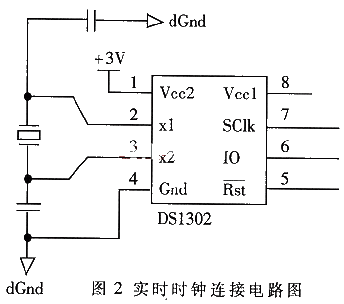

为了精确计量,在流量计设计时还专门外接了DS1302实时时钟芯片,以提供精确的时钟来弥补MSP430系列单片机没有实时时钟模块的缺陷。该实时时钟芯片采用三线串行输入/输出的方式与单片机相联,操作简便,其连接电路如图2所示。流量计在使用时需存储部分参数,为此使用了带I2C总线的EEPROM。另外本流量计还采用了双电源,即采用外接电源(12V)和锂电池(3.7V)供电。

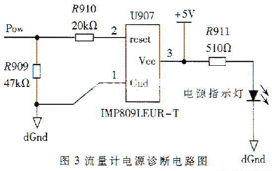

2.3 电源选择电路的设计
本套流量计采用双电源工作,为此设计了图3所示的电源诊断电路。当流量计用外接电源供电时,输出端Pow为高电平,电源指示灯亮。而用锂电池供电时,输出具有中断能力的一个I/O相连,以中断的形式使流量计自动进入不同的工作状态。

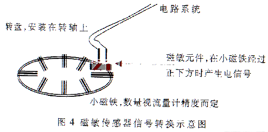

为了低功耗下使用流量传感装置,采用了ZP系列零功耗磁敏传感器。它是一种工作时无需外加电源的新型传感器,为双磁极交替触发工作方式。如图4所示,输出信号幅值与磁场的变化速度无关,可实现“零速”传感,使用寿命在20纪次以上,可以通过增加小磁体的数量来提高精度。

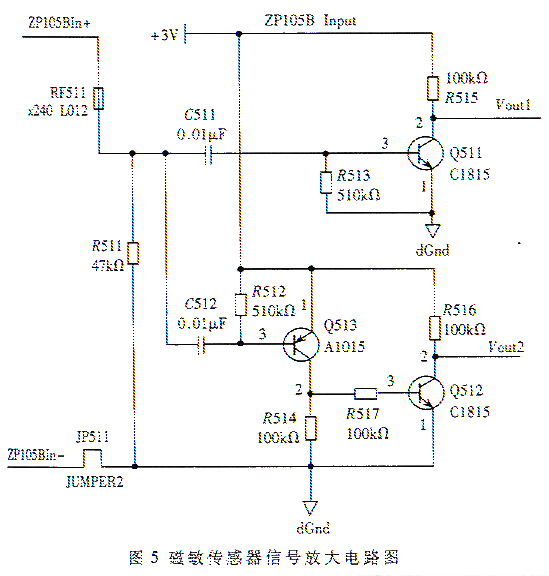

ZP系列传感器输出信号电流很小,通过图5所示电路进行后级处理。输出脉冲信号通过74HC132进行整形后,被送入单片机进行计数。

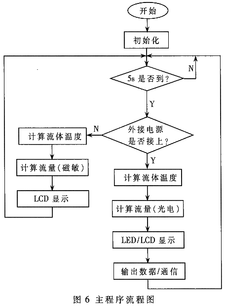

本流量计主程序流程图如图6所示。在进入测量周期后(本文中定为5s),首先自我诊断是否有外接电源,并进行相应的处理。然后计算周期内温度、读取流量的脉冲数、计算流量,并进行数据显示和通信。
