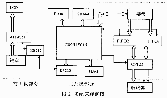

4 系统设计方案
4.1 系统硬件构成
基于8位微控制器的系统设计方案如图2所示。主系统中以C8051F015为控制核心,C8051F015产生硬盘和FIFO的读写时序(为了避免硬盘寄存器参数也被写入FIFO,在硬件上要把二者的读写时钟分开。);硬盘输出的16位数据分离低8位分别送入两片64KB的FIFO缓存。数据经缓存后持续地输出到CPLD,CPLD对16位数据流进行拆分,同时识别包同步和字节同步。这样,原始的一路HDTV码流就被分成3路输送给解码器解码。主系统通过串行总线与前面板相连,采用通用单片机AT89C51为前面板的控制核心。AT89C51接收来自键盘的命令并在LCD上以文字和图形的方式展现在用户面前,同时通过串口通信,启动主控制器执行命令。

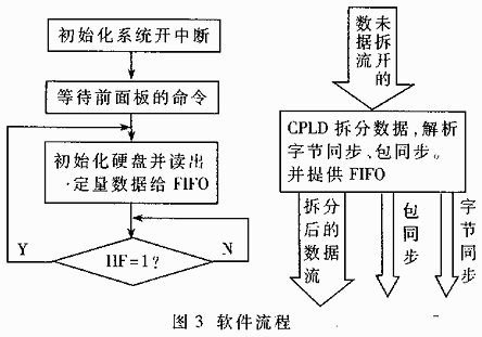

4.2.2 读码流部分
这部分软件是在上述硬件系统平台上直接编程。系统在启动硬盘前要等待串行中断,接收由前面板发出的命令,再根据接收的数据信息具体决定应该播放哪几个节目;随后对硬盘、FIFO进行初始化,启动CPLD,FIFO输出数据时钟信号,并让硬盘按命令输出数据流。数据在总线稳定的时间内给FIFO写时钟,以采集正确的码流信息(这里强调时序)。FIFO有“半满”(HF)标志,用HF去触发中断,有中断请求,就让硬盘输出64KB的数据。如此循环,保证FIFO不空。当FIFO输出第一个数据时,CPLD开始对数据流进行拆分,并按照HDTV码流的格式标准对数据流进行判别(HDTV码流188字节为一个包,每个包头是0x47),即每计数1次,就输出一个比特同步,每计数188次并识别下一个数为0x47,就输出一个包同步。这部分程序流程如图3。
