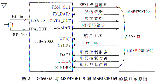

外部遥控器对内部刺激器的控制主要通过内外通信模块实现。TRF6900A是构成内外通信模块的主要器件,是TI公司最新推出的短距离无线射频芯片。该芯片采用FSK调制,使用ISP频段,频率无需申请,其有效数据传输距离为100m,数据传输速率高达50kbps,抗干扰能力强,功耗低,体积小,与MSP430系列单片机接口简单,从而可以从从节省电路板空间。图2是TRF6900A与MSP430F149和MSP430F169的接口示意图。在内部刺激器中,TRF6900A与MSP430F169的P1口相连,利用P1口的中断功能可实现低功耗性能;在外部遥控器中,TRF6900A与MSP430F149的P4口相连即可。

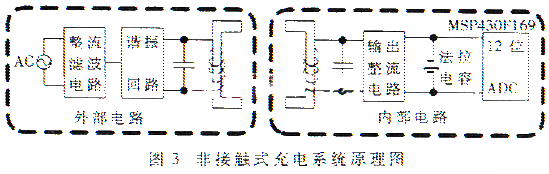

该非接触式经皮充电系统是基于线圈耦合的基本原理改造实现的。传统方法是在耦合线圈的输入端加交流电,输出端就会通过与输入端之间的互感效应产生电能。但这种方法需要在铁氧体等铁芯片缠绕很多细导线,这会在铁芯生线圈上产生能量损耗,致使输入的部分电能变成热量,电源传输效率非常低,通常只有20%~30%;而且由于使用的是细导线,线圈无法传输大电流
经改造后的充电系统原理图如图3所示。,交流市电通过滤波整流后,由谐振电路提高其频率再通过线圈耦合的方式传输到次级圈,再经整流后给法拉电容充电;同时微处理 器MSP430F169通过内部12位ADC检测法拉电容电压,并将该电压值进行编码,然后通过内外通信模块TRF6900A传输到外部遥控器的微处理器MSP430F149,CPU将该电压编码值与预设值进行比较,若小于该预设值则继续充电,若达到该预设值则关闭外部充电电路,充电结束。
实验表明,提高输入交流电的频率可以达到与增加线圈匝数同等的效果。所以本系统采用高频电能传送方式,可以大大减少线圈匝数,节省内部中电路空间。同时,选NiFe等高性能导体兼容材料作芯,大大降低了铁芯和线圈造成的损耗,提高了电源传输效率。

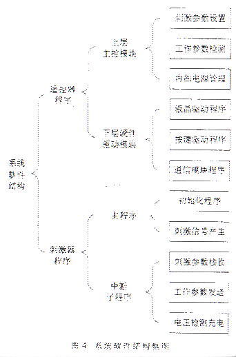

根据脑起搏器的硬件组成,系统软件分为两个部件,如图4所示。一部分是在外部接受器上运行的程序,在结构上分为两层,上层是与功能相关的主控模块和各功能模块,底层是硬件驱动程序模块。主控模块和功能模块控制整个程序的流程,当需要操作硬件时调用硬件驱动程序提供的接口函数;底层硬件驱动包括液晶驱动程序、按键驱动程序和TRF6900通信程序,为上层主控模块和功能模块提供接口函数。另外一部分是在内部刺激器上运行的程序,主要包括主程序和中断子程序。其中主程序主要负责系统初始化和工作刺激信号的产生,中断子程序主要负责从外部遥控器发送过来的控制信号的接收、电池电压信号及工作记录信号的检测与发送以及对内部电池进行充电。
