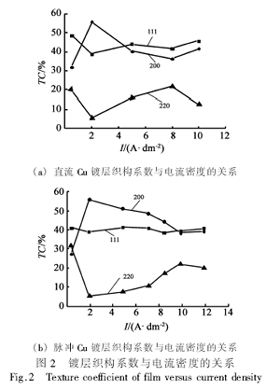

在XRD测量中,以晶面(hkl)的织构系数TC(texturecoefficient)来表征晶面择优程度。
式中:I(hkl)、I0(hkl)分别表示沉积层试样和标准试样(hkl)晶面的衍射线强度;n为衍射峰个数。当各衍射面的TC值相同时,晶面取向是无序的,如果某个(hkl)面的TC值大于平均值,则该晶面为择优取向。晶面的TC值越大,其择优程度越高。
图2中(a)和(b)分别为直流镀层和脉冲镀层织构系数与电流密度的关系。(111)晶面抗电迁移的能力是(200)晶面的4倍,因此(111)晶面更有利于互连。两张图的变化趋势类似,主要晶面都是(111)和(200),但直流镀层中(111)的择优程度较脉冲镀层稍好。通过对Cu种籽层进行XRD后发现,籽晶Cu中(200)晶面呈现绝对择优。因此,XRD的结果表明,直流电镀的晶面抗电迁移的能力要优于脉冲电镀。由于1μm的Cu电镀层太薄,镀层受到较强基体效应的影响,电沉积条件对晶面的影响很小,因此籽晶层的晶面在很大程度上决定了镀层的晶面情况。有文献报道,当Cu镀层超过4μm后,就基本不受基体外延的影响,而主要由电沉积条件决定,形成绝对优势的择优晶面取向。

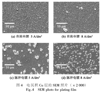

图4为脉冲电镀与直流电镀电沉积Cu镀层的SEM照片。由于有机添加剂将极大地影响Cu晶粒的生长过程,为了单独考察电沉积条件对晶粒生长的影响,SEM测量的是在没有三种添加剂情况下得到的镀层。可见在相同的电流密度下,脉冲所得镀层的表面晶粒密度远大于直流。之所以会出现这样的差别,原因在于脉冲关断时间虽然对电镀效率没有贡献,但它并不是一个“死时间”。在关断周期内可能发生一些对电结晶过程很有影响的现象,如重结晶、吸脱附等。在关断时间内,晶粒会长大,这是由于晶粒在关断时间内发生了重结晶现象。从热力学规律可知,晶粒越大越稳定。集成电路芯片互连中通常需要较大尺寸的晶粒,因为大尺寸晶粒的晶粒边界较少,偏折电子的几率较小,相应的电阻系数也较小,抗电迁移能力也更强。
