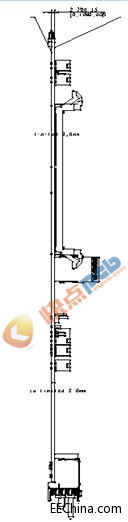

进行结构图导入之前先了解下标识说明,直观感受结构要素图三种视图:正视图、侧视图和后视图。PO图了
图1-1结构图正视图示意图
图1-2结构图侧视图示意图
图1-3结构图后视图示意图

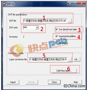

打开allegro软件工具File→Import →Dxf 出现如下图所示对话框:
正确选择相关参数信息
1、导入DXF文件的位置。
2、DXF文件的单位,一般选择MM
3、勾选Use default text table选项
4、勾选Incremental addition选项
5、Layer conversion file,默认、不做修改
6、点击并进行编辑。
图1-4-1结构图导入设置
图1-4-2结构图导入设置

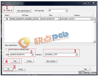

上图中相关参数设置说明如下:
1、选择所有层面
2、Class设置:选择BOARD GEOMETRY
3、Subclass设置:选择ASSEMBLY_TOP(如果没有此Subclass,需要自行在软件中定义添加)
4、点击Map按钮
5、点击OK
6、结构要素图DXF文件导入完成。

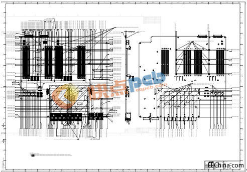

结构要素图导入PCB设计软件后效果如下图所示:
图1-5结构图导入后效果图
