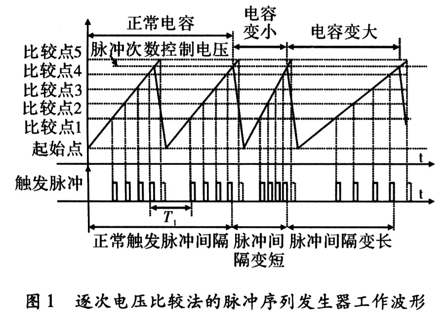

脉冲序列发生器工作原理波形,如图l所示。利用单电容产生锯齿波,然后在锯齿波的不同电压处用比较方法产生脉冲,因此只要比较电压稳定,输出脉冲个数不变。图l中可以看出电容变大或变小时,只改变脉冲间隔,而脉冲次数不变。

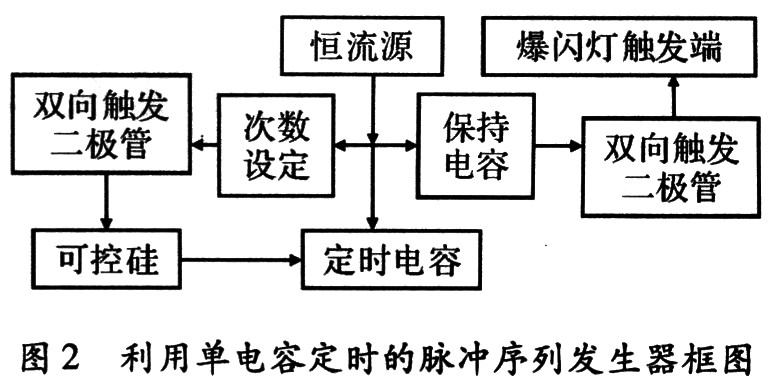

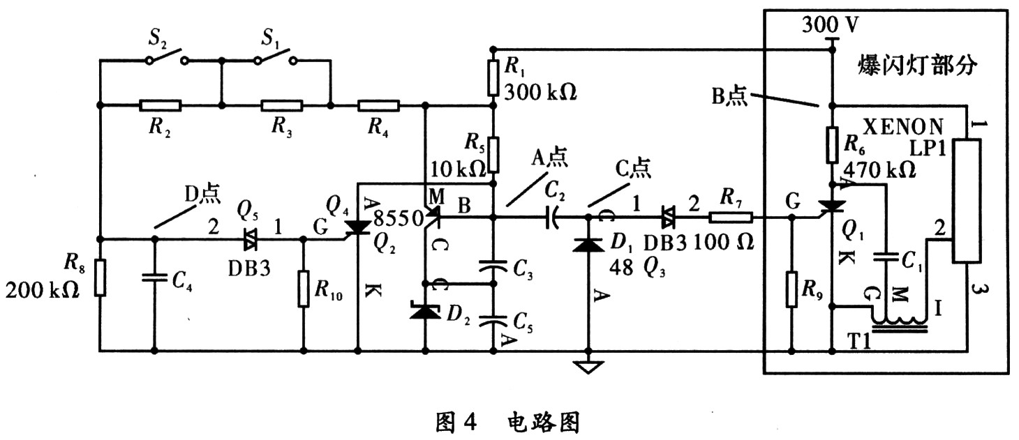

脉冲序列发生器框图,如图2所示,主要由定时电容、保持电容、2个双向触发二极管、恒流源等部分组成。具体电路,如图4所示。

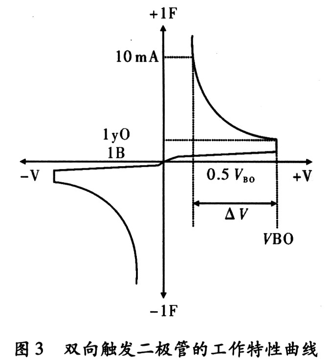

双向触发二极管的工作特性曲线,如图3所示。在VB0处被触发后,内阻迅速减少,如果维持电流<10 mA则自动断开。双向触发二极管DB3的VB0为33 V,回差电压△V为7 V。利用此特性可组成比较点自动改变的脉冲发生器。

图4为整体电路图,Q2、R5、C3组成恒流充电型锯齿波发生器,因此C3为定时电容,要求精度较高,C2、C4、C5为辅助电容无高精度要求,C2只要求漏电小,可采用小容量独石电容。恒流源对C4充电的电流取决于式(1)
R2、R3、R4和R8组成分压网络,通过S1、S2改变分压比,设置不同的控制锯齿波电压的最大值,从而在2~4的范围内改变脉冲个数。C4、Q4、R10、Q5组成锯齿波电压的最大值控制器,如果D点的电压达到33 V则Q5触发导通,可控硅Q4导通,C3、C5的电压迅速泄放,重新形成锯齿波。
2.3 比较点自动改变的脉冲发生器工作原理
C2、D1、Q3、R7、组成比较点自动改变的脉冲发生器。开始时C2的电压为0 V,因此当A点的锯齿波电压达到33 V时(比较点1)Q3触发导通,控制频闪管的可控硅Q1导通实现一次频闪。此时由于C3和C5远远大于C2(实验表明取10倍以上即可),因此C2迅速被充上Q3的回差电压7 V后Q3截止。A点的锯齿波电压继续上升,电压达到33+7=40 V时(比较点2),Q3触发导通C2迅速再充上7 V,此时C2的电压为7+7=14 V,依此类推。因此比较点1、2、3、4的电压分别是33V、40 V、47 V、54 V。A点的锯齿波电压达到设定的次数控制电压时,Q4导通C3通过D2,C2通过D1迅速放电,重新开始下一个周期。
改变稳压管D2的稳压值可改变锯齿波的起始点,从而改变第一个脉冲到来的时间T1。
