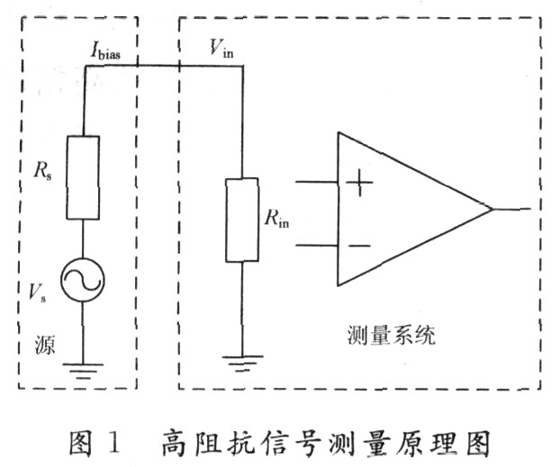

高阻抗信号测量,易受到测量系统输入阻抗的分压与系统输入偏置电流的影响。如图l所示,将被测高阻抗信号源与测量系统相连,信号源的戴维宁等效电路由Vs与Rs串联而成。假定测量系统的等效输入电阻为Rin,输入端电压为Vin,由于Rs与Rin的分压,使得输入端电压减小,测量系统的输人端电压为:
假定Rs=1 MΩ,Rin=100 MΩ。当Vs=1 V时,Vin=O.99 V,可以看出,系统输入电阻的负载效应产生1%的误差。实现高精度测量,需要增加测量系统的输入阻抗。

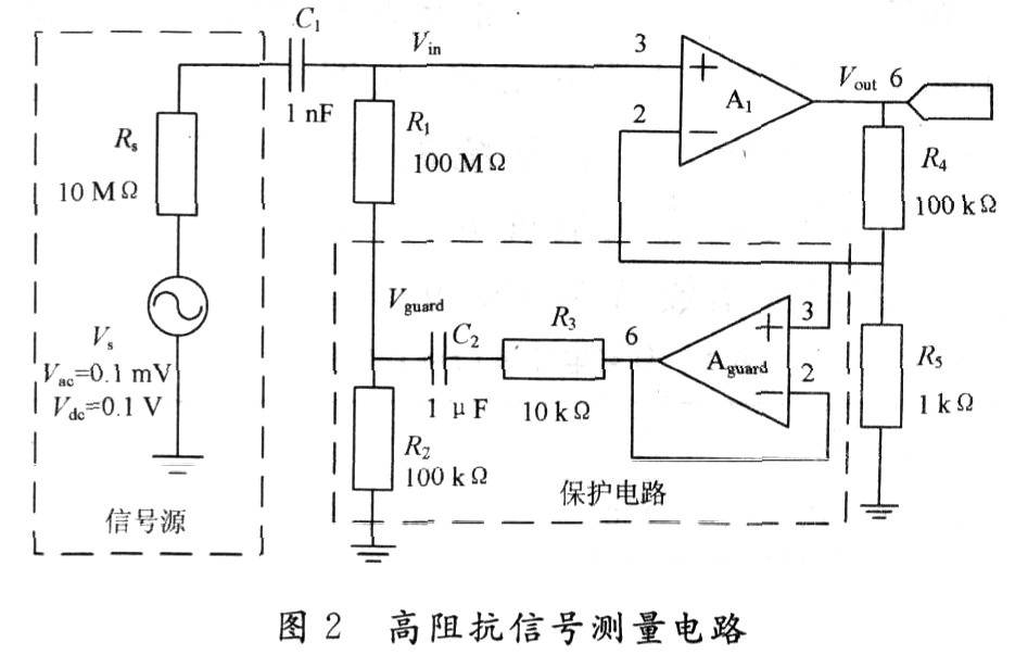

这里所指的保护,是指将电路中的低阻抗节点电势与高阻抗输入端电势近似等电势的一种技术,即通过低阻抗的保护电路,把电路中低阻抗节点的电势强制拉升到与高阻抗输入端电势近似相等。这里针对被测信号是源电阻Rs=10 MΩ、交流信号幅值为O.1 mV、直流信号电平为0.1 V的高阻抗微弱交流电压信号。信号源的戴维宁等效电路如图2中左边虚线框所示,为Vs与Rs串联构成,信号调理电路包括高通滤波电路、前级放大电路和保护电路。
由于实际探测信号,频率成分往往较为复杂,有时想要测量的信号,深深地掩埋在其他频率信号噪声中,因此,信号在进入放大器之前,需要经过滤波。本电路需要测量的信号为交流信号,被直流电平所掩盖,因此需要先对其高通滤波,滤波截止频率由被测量信号的带宽决定,通过改变C1,R1的值来改变高通滤波截止频率,这里需要注意的是,理论上电阻R1的阻值越大越好,这样可以提供测量系统的输入阻抗,实际上大阻值的电阻往往是不容易得到的,这里选用阻值为100 MΩ的电阻,高通截止频率为fH=1.6 Hz。
如图2所示,前级信号放大电路采用同相比例运算电路结构,此电路引入电压串联负反馈增大输入电阻,减小输出电阻,其放大倍数A等于:
A=1+R4/R5 (3)
如图2中所示,电路电阻取值分别为:R4=100kΩ,R5=1 kΩ,因此放大倍数A=101倍。这里需要注意同相比例运算电路具有高输入电阻、低输出电阻的优点,但因集成运放有共模输入,为了提高运算精度,应选用高共模抑制比的集成运算放大器
常规方法测量时,电阻R1的下端直接与地相连,系统的输入阻抗主要取决于电阻R1的值,系统的等效输入阻抗约等于100 MΩ。由以上分析可以得出,其测量误差会达到10%。这么大的误差,在实际应用中是不允许的。通过设计保护电路,可以很好地解决这一问题。
图2中下侧虚线框内的电路为保护电路,从放大器A1的反相输入端引入信号到保护放大器Aguard的正相输入端,保护放大器实则为电压跟随器。电阻R1的低电位端加上保护电位Vguard,当R2》R3时。在一定频率范围内,保护电位近似等于高阻抗输入端电位Vin,可以通过调节R2,R3的阻值来改变保护电位的大小。保护电位由保护缓冲放大器提供,而不是由信号源提供.电阻R1的低阻抗端加上保护电位后,其电压降将大大减小,流经它的电流也将大大减小。
保护电路需要满足信号路径阻抗远大于保护电路阻抗,即:
式中:Zs表示信号路径的阻抗,Zg表示保护电路阻抗,本设计中,R2=100 kΩ,C2=1μF,Zs/Zg=1 000。
高阻抗微弱信号测量中,运算放大器的选择是至关重要的,需要考虑高的输入阻抗、低的输入偏置电流、低噪声等参数。该电路选用AD公司的极低噪声BiFET运算放大器AD743,其输入偏置电流最大值为250 pA,输入阻抗高达1010Ω,CMRR达90 dB。
实际测量系统中,对于输入信号电缆引起的误差,可以选择使用绝缘电阻尽可能高的电缆,另外,在电缆屏蔽层加上保护电势Vguard,可以大大降低电缆泄露电流引起的误差。印刷电路板由于污染等原因导致绝缘电阻下降而引起漏电流,当运放同相输入端与电源输入端相邻时,会带来干扰,因此,将保护电势加载于运放输入端与信号线周围,将大大减小信号路径上的泄露电流,而来自电源的漏电流将会被保护电路吸收。

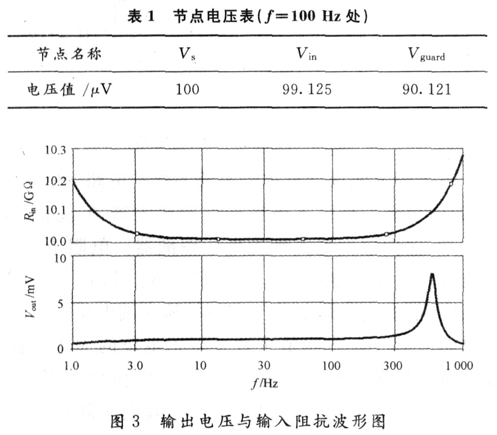

对图2所示的电路,用PSpice仿真软件对电路进行模拟分析,交流扫描的结果如下,各关键节点电压如表1所示,电阻R1的低阻抗端加上了90.121μV的保护电压,流经电阻R1的分流电流为90.031 fA。
如图3所示,图中上半部分为系统输出信号波形,下半部分为系统输入阻抗波形,从图中可以看出,在频率为100 Hz处,测量系统的输出电压值Vout为10.011 mV,交流输入阻抗Rin为1.132 8 GΩ。经计算,系统的放大倍数A为100.998倍。
从上述分析可以得出,采用保护电路大大提高了系统的输入阻抗,减小了系统的输入偏置电流。仿真结果与理论分析相符,保护电路对高阻抗微弱电压信号高精度测量提供保障。
