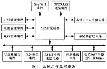

图1所示是本系统的工作原理框图。本系统采用适合于嵌入式系统设计的LPC2132FBD64作为主处理器;接口电路主要完成对脉冲量、开关量及模拟量的采集,主处理电路负责对其进行运算,以形成各种功率,电量,电表读数、需量,电流电压等实时数据。然后由主处理电路再根据这些实时数据以及主站下发的工作参数进行闭环管理,同时将这些实时数据通过I2C总线送到显示驱动电路,再通过LCD液晶模块进行显示。当主站召测信息时,系统再将这些数据通过GPRS发回主站,与此同时,主处理板控制相应的继电器,以达到闭环控制和遥控的目的。本系统突出了模块化设计,各部分功能相对独立,并尽量避免了各模块程序之间的交叉联系。因而具有良好的伸缩性,可减少日后修改程序和维护程序的工作量,同时可提高程序的可读性、可靠性和稳定性,使远程升级和维护成为可能。

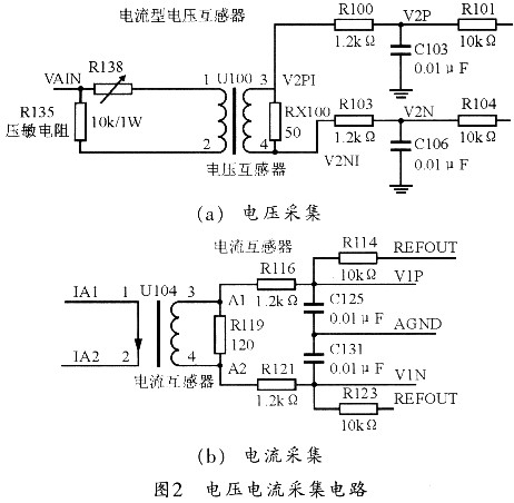

系统通过电压互感器和电流互感器后,可对采集到的用电设备的三相交流电压值,三相交流电流值进行处理,再送入ATT7022B芯片进行测量和计算。图2所示是本系统的电压和电流采集电路。
ATT7022B能够测量各相以及合相的有功功率、无功功率、视在功率、有功能量以及无功能量,同时还能测量各相电流、电压有效值、功率因数、相角、频率等参数。ATT7022B芯片的外围电路如图3所示。ATT7022B片内集成了7路16位的ADC,采用双端差分信号输入。最大输入电压是1.5 V,而可以输入最大的正弦信号有效值是1V。实际应用中,可以将电压通道Un对应到ADC的输入选在0.5 V左有,而电流通道,Ib时的ADC输入选在O.1V左右。计量模块主要是对电压、电流采样通道采集的数据进行高通滤波和移相滤波或相位校正进行计算,以得到所需要的参数量(包括电压、电流有效值、功率、频率、相位角等三相参数),并将这些参数存入相应的寄存器中,然后通过SPI口将参数传输给MC-U。

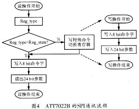

3.2 ATT7022B与微处理器的数据传输软件流程
图4所示是基于ATT7022B的SPI通讯流程。本程序主要是完成ATT7022B的初始化工作。并根据LPC2132FBD64的查询命令向其发送数据或修改ATT7022B寄存器中的参数。如果遇到异常情况,则由终端自动向监控中心发报警信息。
ATT7022B与微处理器之间的数据传输是由LPC2132FBD64向SPI接口的DIN端送入8位命令字启动的。命令分为读取命令和写入命令两类,可通过命令字的最高位来区分。若最高位为1。则命令为写命令,若最高位为0,则为读命令。
通过读取命令,LPC2132FBD64可读出ATT7022B中的各相以及合相的有功功率、无功功率、视在功率、有功能量以及无功能量,同时还能获得各相电流、电压的有效值以及功率因数、相角、频率等参数。
写入命令即校表命令的相应程序,主要完成对ATT7022B的参数精度修正。ATT7022B必须经过参数精度修正后才能保证采集结果达到系统的精度要求。
