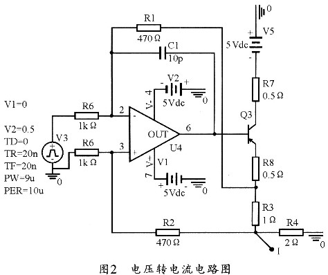

图2所示是一种电压转电流的电路图,电路中的运放和三级管都是使用常规产品型号。采用的运放为高速运放,三极管为高频率器件,两者的高频率配合使得该电压转电流电路能够有更快的响应速度以及更高的带宽。由运放的虚短和虚断特性以及R1=R2,R5=R6可以推出负载电流和电压的关系为:
图2中的Cl为补偿电容,用于消除电路所产生的过冲。R7和R8为限流电阻,可用于保护三极管,R4为实际电路中假设的负载。设输入电压为上升下降时间均为20 ns的脉冲,因此,可对图2电路进行仿真。

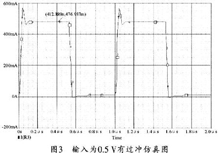

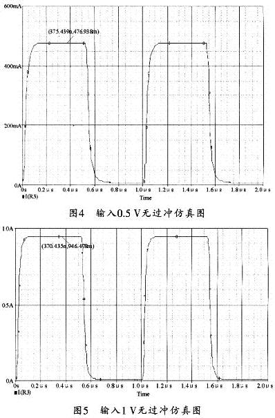

若取R5为1 kΩ,R1为470 Ω,R3为O.5 Ω,其所得到的理论电流为I=0.94U。当输入为O.5 V时,其仿真结果如图3所示,可以看出,该方式下,在上升和下降过程中会产生震荡过冲,且电流越大,过冲越严重。而在2脚与6脚之间增加补偿电容时,过冲消除,此时的仿真结果如图4所示。当改变输入电压时,其输出也与理论基本接近,而且具有更好的线性关系,此时的仿真结果如图5所示,其电流接近1 A。
