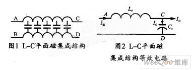

为了实现EMI电源滤波器的平面磁集成结构,这里引入了如图1所示的L-C平面磁集成结构。
图1中的这个结构是通过在平面绝缘板的两面直接嵌入两绕组导体而形成的,它通过控制绕组的连接点,使A、D为输入点,C、D为输出点。从而可等效得到如图2所示的低通滤波器

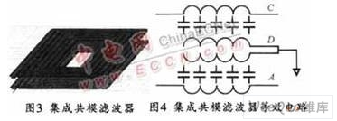

在共模励磁下,EMI滤波器可以等效为两个并联的低通滤波器。因此,集成CM滤波器可以通过如图3所示的两个集成L-C绕组线圈来实现,图3中的两个集成L-C绕组线圈都被连接成为低通滤波器形式,它们之间有很强的磁耦合,其对应的等效电路如图4所示。

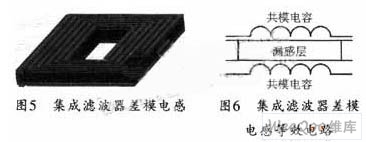

差模滤波器的等效电路是一个崩型低通滤波器,其滤波电感值很小。大约在10~20 μH范围内,两个滤波电容值较大,其值在0.1~1 μF范围内。与分立EMI滤波器相同的是,在集成EMI滤波器中,差模电感也是利用集成CM扼流圈的漏感来实现的。在控制漏感值方面,平面CM扼流圈具有更多的灵活性,它可以在两个绕组线圈中间插入一层额外的磁性材料。因此不需要改变CM电感器的匝数,这样,漏感值就可以通过调整磁性材料的磁导率和有效面积来进行改变。这就给DM和CM电感器的解耦提供了一个机会。图5所示是集成滤波器差模电感模型,图6所示是集成滤波器差模电感的等效电路示意图。

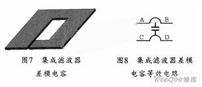

DM电容器可以用另一个连接成电容器的集成L-C绕组线圈来实现。它只有一匝或不到一匝,图7和图8所示分别是其差模电容及其等效电路。

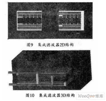

图9和10分别是平面型PCB EMI集成滤波器的二维结构和三维结构,该滤波器的所有参数都是通过该模型仿真得出的。

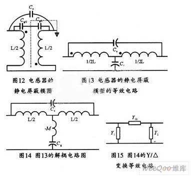

由于这种L-C平面磁集成结构的两绕组靠得很近,因此,电网中的各种噪声往往会通过它们之间的分布电容耦合进电路。解决这一问题的最好办法是在初级和次级两绕组间增加一个如图11所示的静电屏蔽层,其中C1和C2分别为初次级绕组与静电屏蔽层之间的分布电容。
考虑到一个实际电感带有的等效并联寄生电容,其等效阻抗为:
如果式(1)的分母中增加一项ω2L2C2(并且满足ω2L2C2=ω2L1C1),那么有Z=jωL1,这样就会变为理想的电感。基于这个想法,可以把一个电感器平分为两部分,并且将其中点连接电容接地。其模型及等效电路分别如图12和13所示。而将图13分别进行解耦和Y/△变换,其得到的等效电路分别如图14和15所示。且其变换参数为:
若令Gg=4Ce,Z12=1/Y12=jωL,这时电感将成为一个理想电感,绕组间的寄生耦合电容将减为零,可达到我们所期望的目标。附加电容Cg可以通过外加电容来实现,也可以利用绕组与地之间的寄生电容来实现。

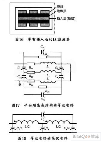

对于平面L-C磁集成结构,为得到期望的Gg,可在两绕组间加入地层,其平面结构如图16所示。设计时可采用:PlanaE43/10/28-3F和PLT43/28/4-3F3,绕组采用两层,每层3匝。绕组宽度为2mm,绝缘层厚度为0.07 mm。其等效电路如图17所示,若忽略绕组损耗和磁芯损耗,其中的L1、Cp1、Rp1t和Rs1分别为电感器第一半的电感和寄生参数;L2、Cp2、Rp2和Rs2分别为电感器另一半的参数;L3和Rs3为地层电感和电阻。忽略地层电阻时,其简化电路如图18所示。且有:
如果能满足Cg=4Ce,那么,线圈绕组间的寄生电容就可以减少至零。

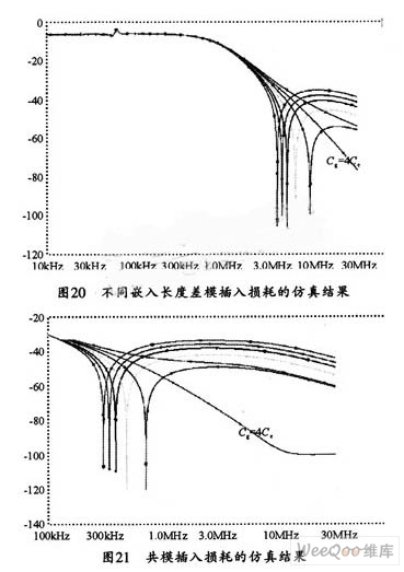

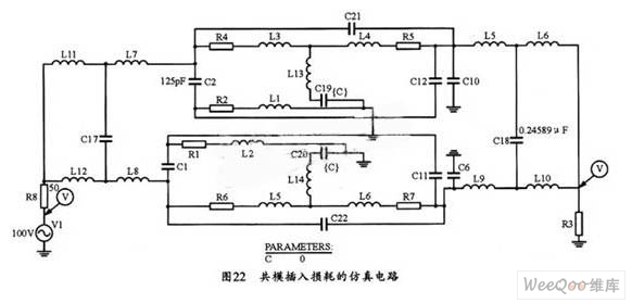

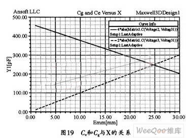

为了验证插入导电层是否能改善滤波器的高频性能,同时为了验证Ce与Cg的关系,可寻找理想的嵌入导电层长Xo之后以X为变量,得出的仿真结果如图19所示,然后再建立差模与共模仿真电路,并根据表1改变电容值Ce与Cg,所得出的差模插入损耗仿真结果如图20所示,而其共模插入损耗仿真结果如图21所示,图22为其共模插入损耗的仿真电路。
根据仿真结果可以看出,随着X不断增大,谐振点频率不断增大,在X=24.89 mm时,差模插入损耗表示出理想的状态。这时恰好Cg=4Ce。

仿真结果表明,嵌入导电层的滤波器可以去除EPC的影响,而且高频性能良好。滤波器的插入损耗在30 MHz以上都能达到-60 dB,并且有进一步减小的趋势。
