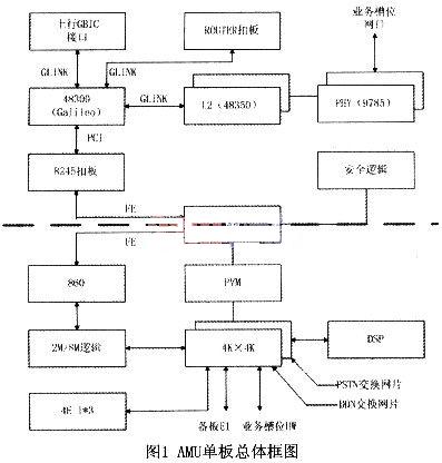

AMU是IONEAX6000综合接入媒体网关的主控板,是实现媒体网关功能的主要部分,由窄带语音交换和宽带数据交换两部分组成。窄带语音交换部分由CPU控制单元、E1接口单元、HW时隙交换单元、安全逻辑单元、VoIP单元以及DSP单元组成。宽带数据交换部分由CPU控制单元、GALILEO二层交换套片和千兆光接口组成。窄带语音交换部分的CPU处理器完成MGCP的处理、窄带业务管理、接续控制、对外串口管理和主备控制等功能。E1接口单元完成2MPCM码流到8MHW的转换,并从PCM码流中提取窄带的工作基准时钟。HW时隙交换单元由两片IDT72V70840组成,可提供PSTN电话语音交换和DDN数据交换,这两种业务分别在两个网片中独立处理。安全逻辑单元实现窄带时钟处理,对VoIP模块和CPU的数据进行分类限流以及MAC地址和IP地址的替换。VoIP模块完成HW信号和IP数据流之间的转换,实现传统PSTN语音信号在InterNet上的传输,可以使IONEAX6000从传统接入设备平滑地过渡到下NGN设备。DSP单元完成标准信号音放送、收号检测。

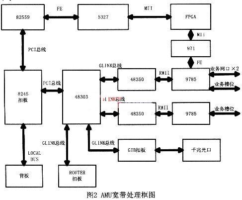

宽带数据部分CPU系统采用Motorola的8245CPU系统,对外提供一个32位的PCI接口和LOCALBUS接口。PCI总线可支持5个设备,8245通过PCI总线可对GALILEO48303进行配置,再通过GALILEO公司定义的GUNK总线实现对各业务网口、上行千兆光口、路由模块的数据交换。AMU单板总体框图如图1。

宽带数据交换部分完成对各种接入方式的基本配置、以太网交换和以太网管理等功能。宽带部分结构框图如图2所示。
系统宽带业务丰富,宽带处理功能强大,对PVM而言,由于采用的是主控板上的可选配功能模块设计,考虑到系统接口的一致性,不能提供对外的业务接口,所以只能依赖于AMu上的上行口入网。

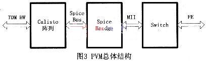

分组语音处理模块是VoIP产品中非常关键的一个部分。VoIP语音专用IC分为语音编解码和封包处理两部份。本文综合SYS6K功能及性能需求,通过对几种可选芯片的情况分析,最终选中了BroADCom的方案。选用Broadcom的CalistoBCMl510与FPGA配合的方案。因为BCMl510单片有190路6711、128路6711+T.38、96路6711+T.38的处理能力,比较适合SYS6K的大容量需求,功耗也较小,且可单片选配和复位,既可基本满足系统满配的容量需求,又给业务容量和类型带来了很好的灵活性,能很方便地实现多规格设计。1510完成语音编解码和数据打包,但由于SPICEBUS属于Broadcom专用协议,需由FPGA充当SPICEBRIDGE,完成桥接功能,再经过Switch芯片送到业务网口。总体结构如图3所示。

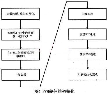

初始化PVM扣板主要是设置PVM扣板硬件信息,加载内核程序给Calisto。BCMl510。按照初始化流程分为如图4所示的几个部分。
(1)加载PVM扣板上的FPGA,即SPICEBRIDGE。SPICEBRIDGE实现CPU的控制报文与CALISTOBCMl510的CELL之间的转换。只有SPICEBRIDGE正常工作,PVM模块才能进行下一步的工作。
(2)初始化FPGA上的LUT和寄存器。
(3)在CPU上创建一个MUX层网络接口,为CPU与CALISTOBCMl510通信做准备。
(4)对CALIST0BCMl510进行一级加载。一级加载是SPICEBRIDGE自动实现的,驱动程序仅需要将内核文件放到SPICEBRIDGE下的SDRAM中的指定位置,启动SPICEBRIDGE进行一级加载就可以了。
(5)对CalistoBCMl510进行二级加载。二级加载是CPU通过MUX层网络接口,将加载内核传送给CalistoBCMl510完成的。
(6)创建通道。在CalistoBCMl510上预先创建一定数量的通道(一般是480个)。
(7)激活通道。通道在创建完成后,必须进行激活才能够使用。
