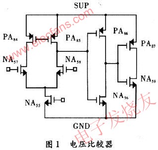

在以往的比较器电路中,存在单级增益不高,并以牺牲输出电压范围来提高增益,进而不能达到满幅度输出,导致电路性能差。本文所设计的比较器电路如图1所示,采用三级放大,第一级是差分输入级将双端变单端输出,两只NMOS管作为电流源负载,第二级为CMOS共源放大器,第三级为推挽式CMOS单级放大器,即为普通CMOS反相器,由于CMOS反相器作为输出级,所以能达到满幅度输出。在设计中保证了放大器的MOS管在静态条件下处于饱和区,第二级、第三级保证静态时输出电压在电源电压中点,以保证后级CMOS反相器工作在高增益区。电压比较器在开环条件下工作,因此不需要考虑放大器闭环稳定工作的频率补偿问题。

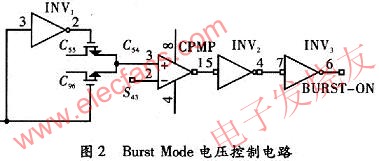

图2为Burst Mode电压控制电路,当S43电平>C54(此时C54和电平C96相等为0.84 V),时,Burst_on信号为低电平,关断功率管;当S43

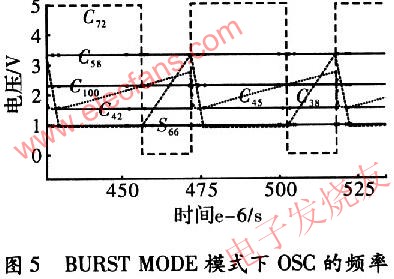

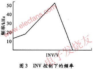

振荡器的起振频率为12 kHz,随着INV的增大,振荡器的频率逐步增大到50 kHz,图3为INV控制下的频率图。随着INV的继续增大,振荡器的频率降到22 KHz,进入Burst Mode模式。
振荡器的充放电电流由偏置电压控制产生的电流和INV控制产生的电流两部分组成,起振时因为INV太小,电流完全由固定电平值控制,当INV>300 mV,充放电电流随INV的增大而增大。
仿真结果可以看出,起振时由于INV电压很小,充电电流固定在1.5μA,当反馈电压INV>0.7 V时,充电电流开始线性增大,振荡器的振荡频率随之增大。

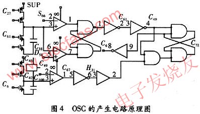

图4为锯齿波电路产生图,利用恒流源电路给电容充放电,使得电容NA41上的电压C38上升到比较器的高阈值限制电压S66时,使电容放电;电压C38降到比较器的低阈值限制电压时电容充电,如此反复形成锯齿波。

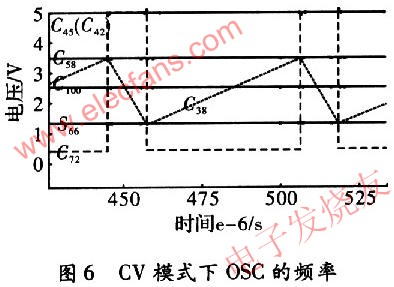

在OSC的设计上,采用了固定充放电电流的方式,在不改变OSC电容的前提下,在电路的设计上采用了两个锯齿波复合的方式,这样可以实现固定充放电电流下的频率调整。该电路的基本工作过程是:当C42充电到电压>C100时,C38开始充电,当C38上升到C58(C38的上限电压)时,C38、C42的放电开关打开,它们开始放电;C42放电的极限电压为C45,C38放电的极限电压为S66,在放电的过程中,若C42电压先降到C45,则需等待C38电压降到S66后C42才能再次充电,同时需注意的还有只有等到B42充电到电压>C100时,C38才能开始充电,这样与FB有关的电压C45就成为了调节两个OSC频率的关键。从上面的工作原理可以看出,C45和C100的大小关系直接决定了OSC的频率。若C45>C100,则OSC的频率完全是由C38的充放电组成;若C45C100;FB=1.3 V时,C45
