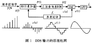

DDS技术是一种把一系列数字量形式的信号通过数字模拟转换器DAC(digital analog converter)转换成模拟量形式信号的合成技术。正弦输出的DDS原理框图如图1所示。
相位累加器在A位频率控制字FCW(Frequencv Control Word)的控制下,以参考时钟频率fc为采样率,产生待合成信号相位的数字线性序列。将其高P位作为地址码,通过查询正弦表ROM,产生S位对应信号波形的数字序列S(n),再由数/模转换器(DAC)将其转化为阶梯模拟电压波形S(t),最后由低通滤波器LPF平滑为正弦波输。

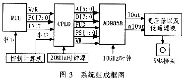

由AD9858产生的雷达信号源的系统组成框图如图3所示。主要由AD9858、单片机MCU和CPLD(可编程逻辑器件)构成,其中AD9858直接从外部引入l GHz信号作为DDS工作时钟。

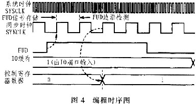

该系统在工作时,控制计算机通过串口发出控制信号以决定系统产生波形的种类及参数,并将频率码打入单片机内部。CPLD的作用是产生DDS系统所需要的全部控制信号,并根据操作模式控制信号来决定所产生波形的周期,从而使其向AD9858发控制字,并产生预期的信号波形。AD9858采用差动电流输出,然后经偏压电阻网络形成输出电压,再经上变频电路送至微波接口。其编程时序如图4所示,AD9858内部寄存器的值在FUD的上升后被更新。

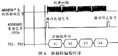

相对于ADI公司以往的DDS而言,AD9858的优势在于具有4套频率发生寄存器及4个相位调整寄存器,这使得它可以方便快速产生编码调制信号,而且其转换时间很短。这是因为这4组控制寄存器的选择是依靠外部选择信号PSl、PS0来实现的,这2根选择信号连接到CPLD的可编程I/0输出引脚,通过它们对I/0引脚进行操作的时间远远小于对数据总线的操作时间。因此可以方便地产生二相或四相编码调制信号。下面以四相码为例简要说明AD9858产生编码调制信号的控制流程,其时序如图6所示。
1)向AD9858的4个相位调整寄存器内置入0°、90°、180°及270°;
2)向AD9858的4个频率字控制寄存器内置入编码调制信号的基率;
3)控制CPLD向AD9858的FUD引脚发出频率更新信号并产生波形,同时启动MCU内部定时器对码元宽度进行计数;
4)在MCU中断服务程序中发相位选择信号,即控制PSI、PS0以进行相位选择。

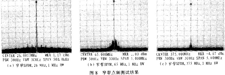

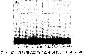

测试时,采用的是点频模式,这样方便对其杂散性能指标进行测试,产生的点频分别为窄带(1 MHz)26 MHz,65,375 MHz以及宽带(500 MHz)26 MHz信号。测试的结果分别如图8窄带点频信号及图9宽带点频信号所示。图8和图9是利用示波器直接对信号进行测试的结果。
由以上的测试图可知:在窄带(1 MHz)条件下输出26、65和375 MHz的信号杂散分别为:87,80,78 dBc;在宽带(500 MHz)条件下输出26 MHz的信号杂散为64 dBc。
通过实际使用情况来看,用AD9858设计的信号源工作平稳,精度高,且工作带宽也较大(可稳定工作于400 MHz),各项指标符合使用要求。从测量情况来看,DDS频率合成器的频率纯度和稳定度相当高,其在窄带时无杂散动态范同SFDR优于75 dBc,宽带无杂散动态范围SFDR优于55 dB。
